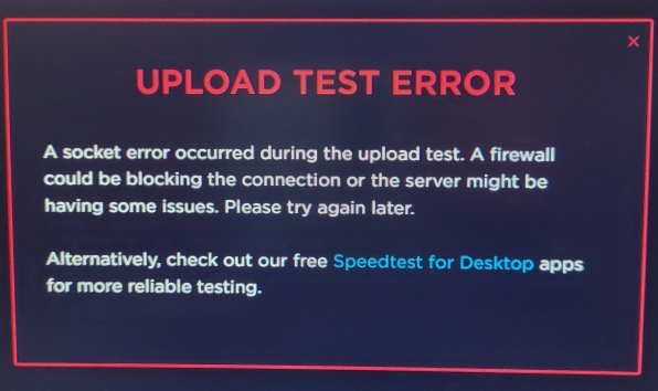

Die Uploadwerte waren/sind teilweise um die 0,5MB. Gegen 20:30 Uhr gestern Abend fing das obere Licht am Router an rot zu blicken. 20 Minuten später musste ich den Router neu gestartet und dann ging es wieder kurz. Heute Morgen das gleiche Bild: die unteren drei Lampe weiß, die oberste blickt rot. Neustart.....
Der Speedtest nach dem Reboot zeigt folgendes Bild:
Was sind die nächsten Schritte???

Hallo Alex666,
die Unterbrechungen wurden durch eine Störung im Rückkanal verursacht. Die letzten Aufträge wurden dazu gestern Mittag geschlossen. Ist die Verbindung noch immer dauerhaft gestört? Das Modem ist seit dem Abschluss dauerhaft verbunden. Die Signale am Modem selbst sind in Ordnung.
