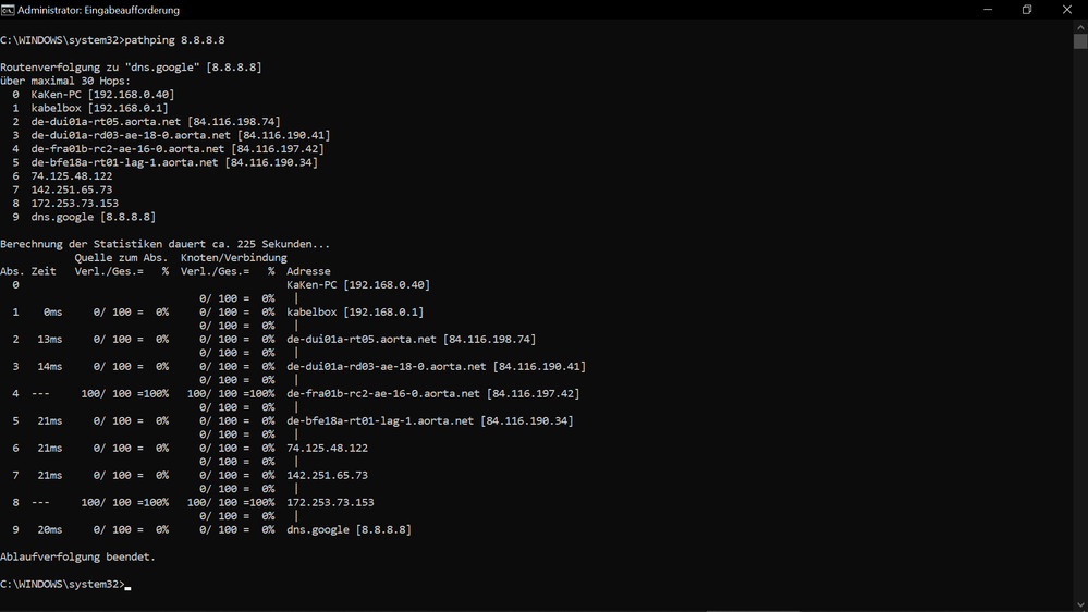

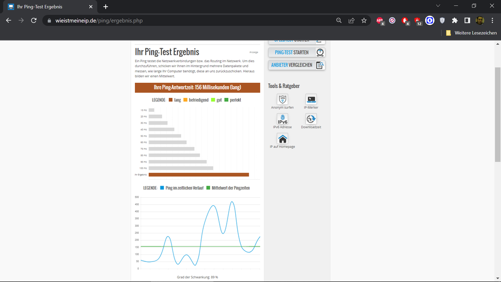

Hallo seit knapp 3 Wochen fängt das Internet an zu hängen.
Videos ruckeln und Spiele laggen der Vodafone-speedtest sagt es läge an meinem Heimnetz welches ja zuvor hervorragend lief(1-2Monat(e)). Obwohl man beim testen sehen kann das die Download Zahl mal von 990 auf 150 hin und her droppt wird ein "durchschnitt" von 900 als ok angenommen und die pings von 20-150 werden mit 50 als ok abgestempelt. image.png

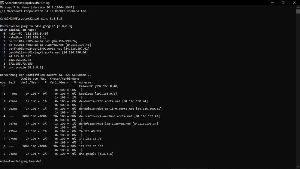

Nun pinge ich Google mit pathping schon seit ner weile an und so wie ich das sehe ist doch bei mir zur box ber LAN doch mit 0ms alles ok oder? erst ab box zu aorta (außerhalb) mit 270ms das problem oder les ich da was falsch??

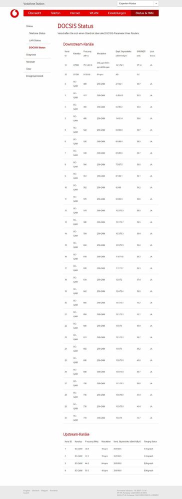

poste mal alle Kanäle aus dem Modem, Up und Downstreams

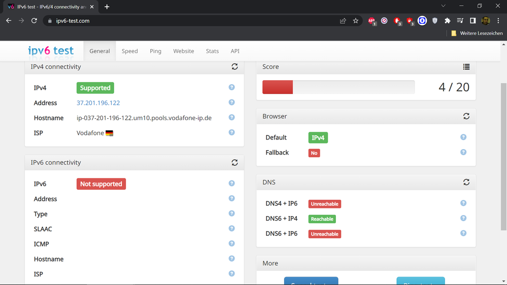

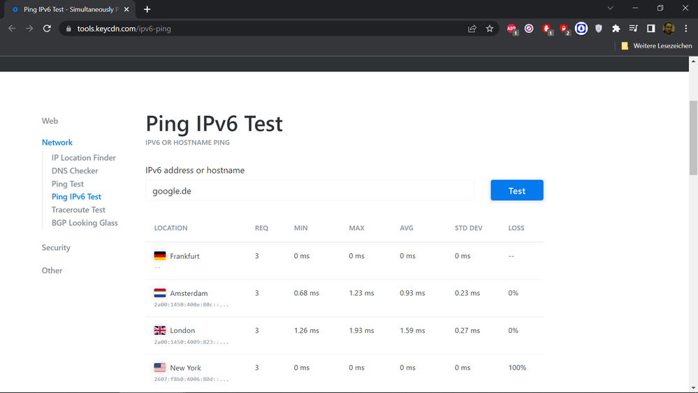

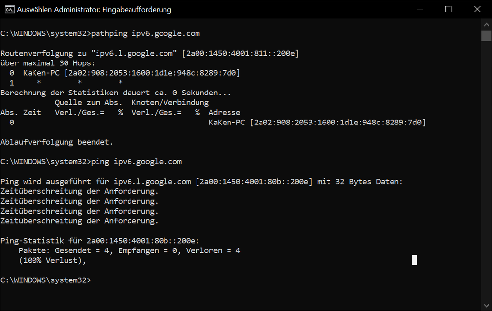

Mach mal 'nen Ping zu ipv6.google.com...
ka ob ich da was falsch getippt habe
ansonsten über webpages sieht es eher aus als würd mein ip6 irgendwie nicht ganz funktionieren
der Anschluß gehört neu eingepegel bei QAM 256 30 dB sind viel zu wenig, und die Upstreams sollten auf QAM 64 laufen! Hotline anrufen Modemwerte total aus der Toleranz, da muss ein Techniker vorbei kommen!

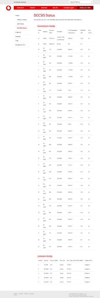

Also der tech war hier es sind wohl 10 kanäle bei mir gesperrt meinte er und beheben konnte er das jetzt auch nicht weil unten im Keller die verteilerbox einer anderen Firma gehört und dort wohl was gemacht werden muss. Ich soll jetzt dort anrufen und die sollen das irgendwie richten...wissen die denn was die da zu machen haben? Was sag ich denen? ist das überhaupt mein Heimnetz wenn das ja noch vor dem Modem ist ? Bin ich jetzt also der der hinterher rennen muss ? Mir wurden doch gesagt es geht 1000 Kabel...geht ja eigentlich doch nicht oder wie verstehe ich das jetzt?....bin sehr ratlos...
Also als ich bei der GFK Angerufen habe sagten die mir :"Wir kommen nur raus wenn Vodafone ein Störungsticket meldet!" Also wieder Hotline angerufen geklärt Tech kam hat 5min was eingestellst und sagt ist jetzt gut.
Da mir die Werte nix Sagen Frag ich hier einmal wieder Sieht das ok aus?
