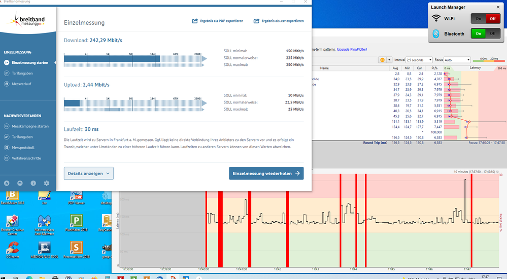

Ich habe über Pingabfragen festgestellt, das immer wieder Datenpakete verloren gehen!
Ich habe hinter ihren Modem eine Fritzbox 7490 über ein LAN-Kabel angeschlossen, die die Verteilung im Haus übernimmt.
Um auszuschliessen, dass die Verbindungsabbrüche an meiner Anlage liegt habe ich folgende Messeungen durchgeführt.
Ping-Messungen und Speedtests:
Notebook über WLAN und LAN Verbindung: Fritzbox - > Modem
Notebook über LAN direkt am Modem, am Modem war nur das Notebook angeschlossen.
Umstellung Modem in den Bridgemodus:
Notebook per LAN an Fritzbox > Modem
Unter allen Testmessungen kam es immer zu Paketverlusten!
Der langsame Webseitenaufbau, sowie die Seitenabrüche wurde auf allen Geräten festgestellt. Window-Notebooks, Handys.
Auch bei meinem Diensthandy und Diensttablet, beide von Apple und besonders abgesichert wurden die Seitenabbrüche festgestellt.
Durch die verschiedenen Messungen kann ich nun ausschließen, das die Verbindungsabbrüche durch meine Anlage kommen.
Ich habe auch übers Programm Ping-Plotter die Abbrüche dokomentiert.

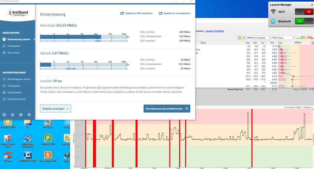

Eine stabile Internetverbindung ist ebenfalls nicht gegeben, siehe Pingplotterscreenhot.

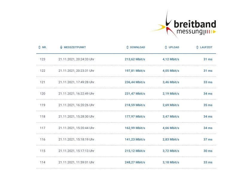

Die Leistung im Download variiert von 90,07 Mbit/s bis 262,33 Mbit/s,
im Upload liegen zwischen 2,41 Mbit/s bis 2,67 Mbit/s anstatt der 25 Mbit/s an.
Siehe Breitbandprotokoll.

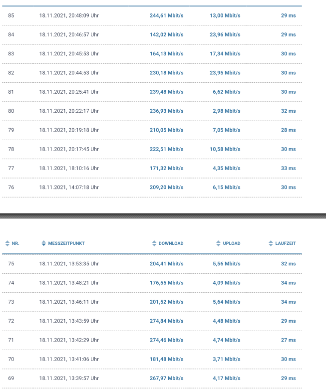

Hier noch die Messwerte
2021_11_18_LAN und WLAN über Fritzbox-BreitbandScreenshot 2021-11-18 210101.png

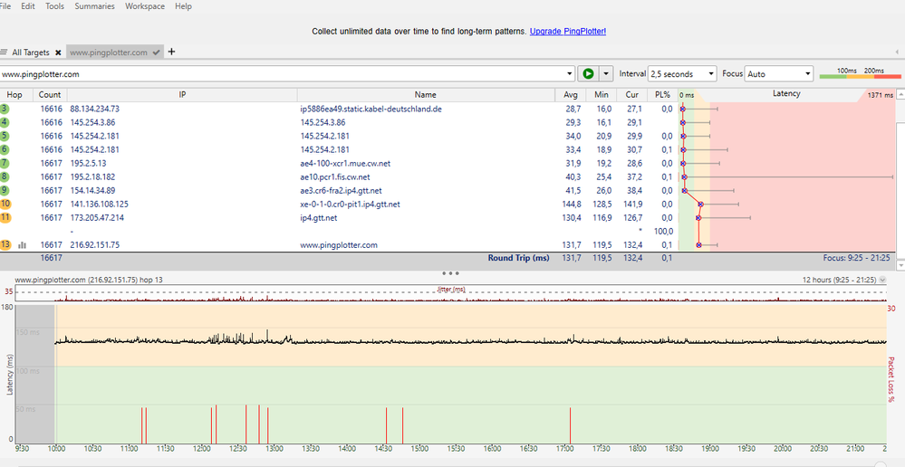

Pingplotter 19.11.2021

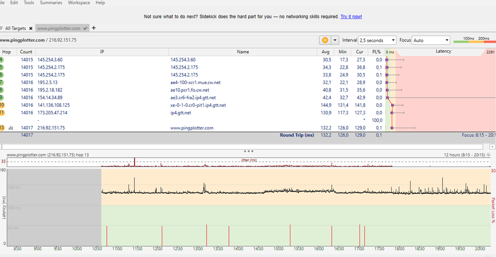

20.11.2021
21.11.2021

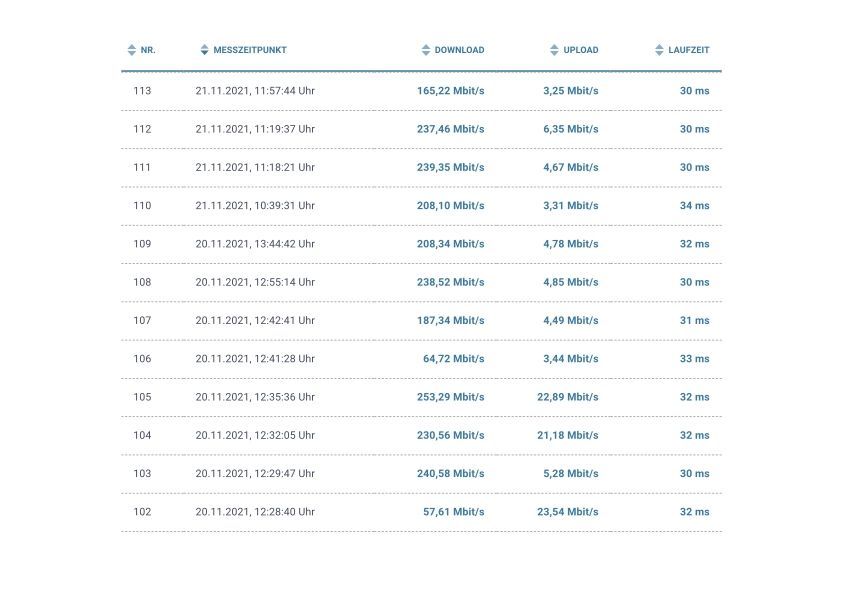

Breitbandmessung
Breitbandmessung_Messverlauf_21_11_2021-1 .jpgBreitbandmessung_Messverlauf_21_11_2021-2.jpgBreitbandmessung_Messverlauf_20_11_2021-1.jpg

leider habe ich mich zu früh gefreut.
Ich wollte per Team-Viewer meine Schwager helfen.
Wurde jedoch mehrmals unterbrochen, nicht nur im Internet sondern auch am Telefon.

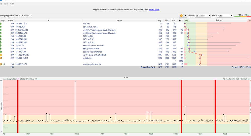

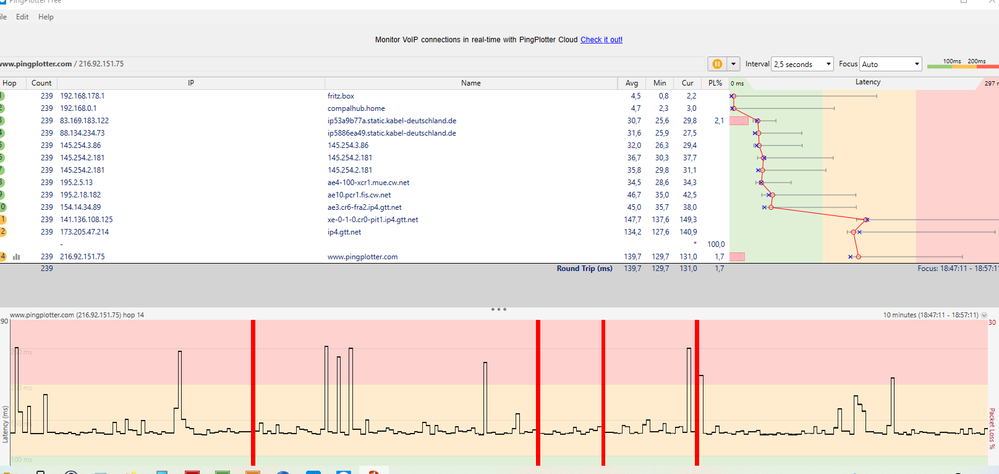

Hier die 10 minütigen Screenshots
2021_11_23_Pingplotter Screenshot 2021-11-23 1857-1858.png2021_11_23_Pingplotter Screenshot 2021-11-23 1919-1928.png
