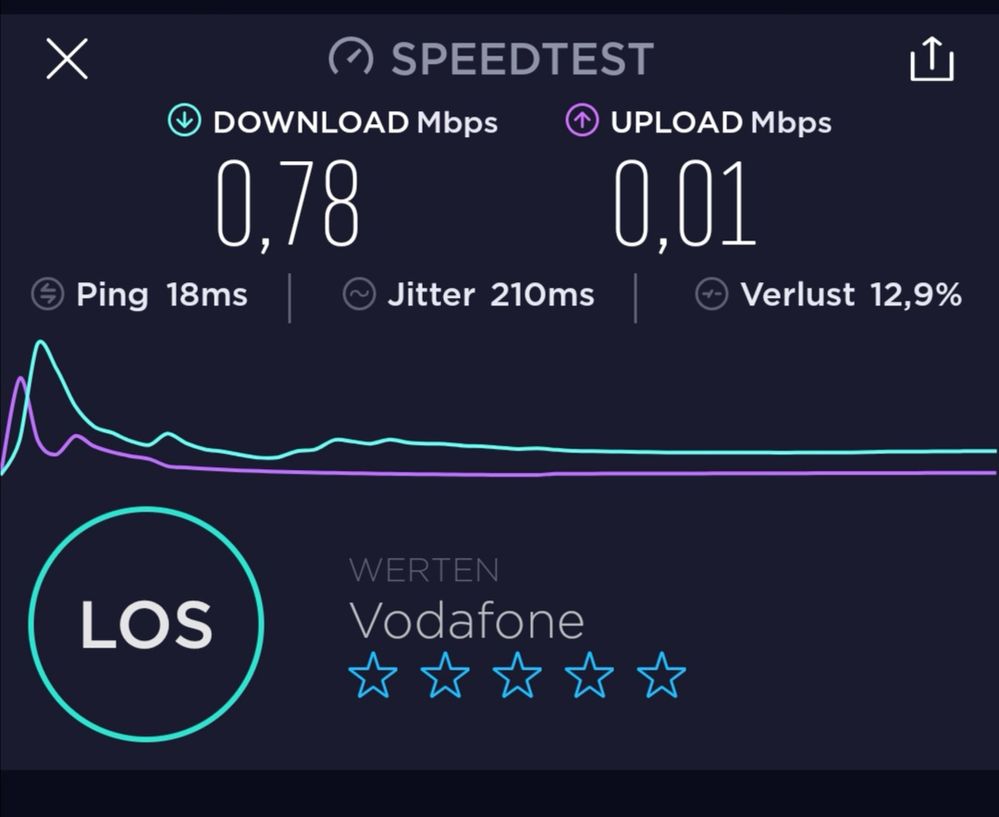

Hallo ich habe jetzt mal eine speed test gemacht zur einer Zeit wo ich eigentlich nie online bin und das kam dabei raus. Jetzt ist meine Leitung an einem punkt angekommen wo ich 0% Leistung bekomme. Am Abend hab ich high ping bis in die Nacht und tagsüber habe ich jetzt aufeinmal massive download/upload und jitter Probleme. Ich kann überhaupt nix mehr mit dem Internet anfangen und es kann nicht sein das seit über 4 Monaten keine Verbesserung zu sehen ist eher im Gegenteil es wird nur noch viel schlimmer. Man kann auch den Kunden langsam nicht mehr mit eine Gutschrift abspeisen, es soll jetzt nicht aggressiv klingen aber langsam ist meine Geduld am Ende. Wir reden hier nicht von normalen Störungen was mal vorkommt daf<r habe ich Verständnis kann immer mal passieren aber das es so <ber so einen langen Zeitraum geht und es nur noch schlimmer wird  anstatt besser da hört mein Verständnis auf.Screenshot_20191011_011536.jpg

Hallo Michael89,
hier sind zwei Dinge nicht in Ordnung. Zum einen ist immer noch die Auslastung erhöht. Die Arbeiten sollen im 1. Quartal 2020 abgeschlossen werden.
Allerdings ist auch der Rückweg gestört. Hier hab ich ein neues Ticket für Dich eingestellt.
Die Kollegen müssen das Ganze prüfen und entstören.
