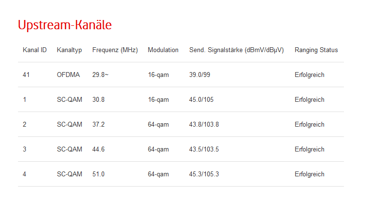

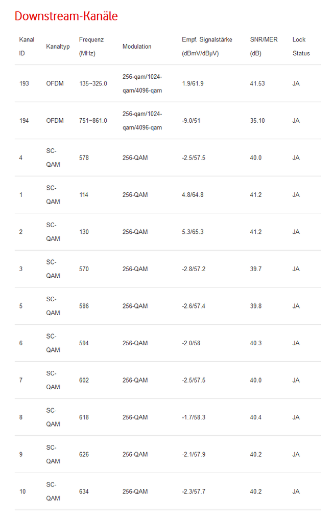

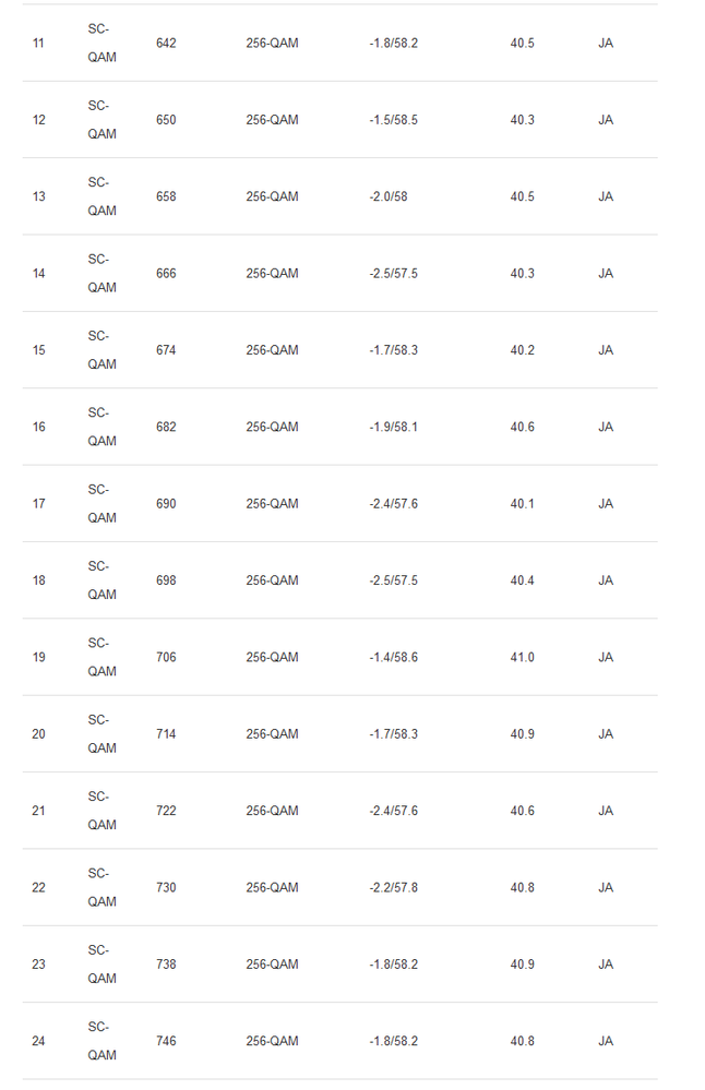

Ich benutze die mitgelieferte Vodafone Station.
Ich denke du meintest den DOCSIS Status?
Ich hänge hier mal 3 Bilder an.
Hoffe du meintest das.
Nachricht enthält einen Hyperlink
Kurtler
Es fällt auch das der dBmV/dBuV Wert des DOCSIS 3.1 des DS mit -9/51 viel zu niedrig ist. Außerdem läuft ein US-Kanal nur auf 16QAM.
Da es hier im Forum seit August 2022 keinen Support mehr gibt, kannst du es nur über die Hotline, per Twitter  oder Facebook und über den WhatsApp-Chat unter der Rufnummer 0172 1217212 probieren, damit sich das jemand von VF näher anschaut.
Gruß Kurt
