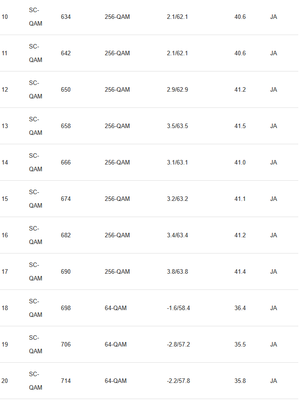

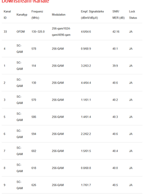

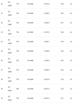

poste einmal alle Signalpegel als Screenshot,
Standardrouter:
Um sich die Signalwerte anzeigen zu lassen, gehst du wie folgt vor, Benutzeroberfläche öffnen > Oben rechts Status&Hilfe anklicken >
Danach links den Menüpunkt Docsis-Status öffnen, dort werden die Signalwerte angezeigt.

dann poste nochmal einen Screenshot wenn das Problem gerade auftritt

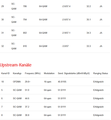

Dann poste die Uploadkanäle einmal wen, die Störung auftritt.
@RobertP
Die Signalpegel der Uploadkanäle laufen aber schon am oberen Ende, da hat es jemand besonders gut gemeint.

Hallo RobertP,
@RobertP  schrieb:
aktuell ist keine Rückwegstörung zu erkennen
und warum ist dann die Modulation des DOCSIS3.1 Kanals nur 16QAM? Der Kanal belegt den Frequenzbereich von 29MHz bis 64,75MHz und vermutlich gibt es eine Störung bei 60 MHz, die sich dann nicht auf die 4 DOCSIS3.0 Kanäle auswirkt.

Hallo RobertP,
da ging es nicht um die Modulation, sondern um die Signalpegel des DOCSIS3.1 Kanals bei Fritz-Boxen, die angeblich 6dB zu wenig anzeigen. Unterdessen wurde bewiesen , das die Vodafone Station und die Fritz-Box die gleichen Werte anzeigen. Es gibt also keinen 6dB Fehler bei den Fritz-Boxen mehr.
Alle Kanäle im Upload verwenden die adaptive Modulation und eigentlich haben die Kanäle eine Modulation von 256QAM. Wenn die bei Lars1102 nur 16QAM ist, dann muss es eine Störung im Frequenzbereich des Kanals geben, wodurch die Modulation verringert wird.
Viele Grüße Siegmar
