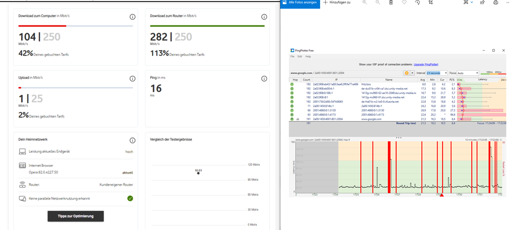

  • Welcher Fehler tritt auf? (Geschwindigkeit zu gering; Packetloss) Schicke dazu auch Screenshots von Speedtests (mit Datum und Uhrzeit) und Tracerts/ Pingplotter-Messungen bei Packetloss oder Ping-ProblemenBild_2022-01-10_173602.png

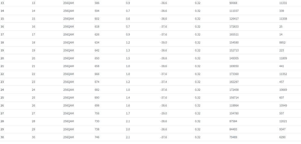

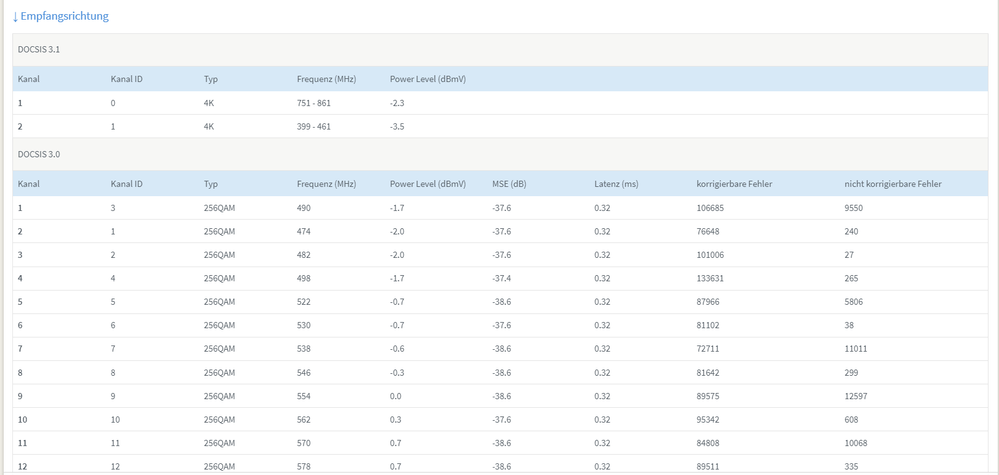

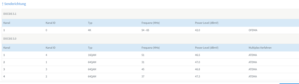

MichiDenni
Hallo Vodafone-Team,
habe vergessen ein Satz dazu zu schreiben, dies sind alles Daten von heute.
Ich hoffe auf eine baldige Antwort, da ich durch meine Home-Office-Aktivitäten das Internet, so problemfrei wie möglich, benötige.

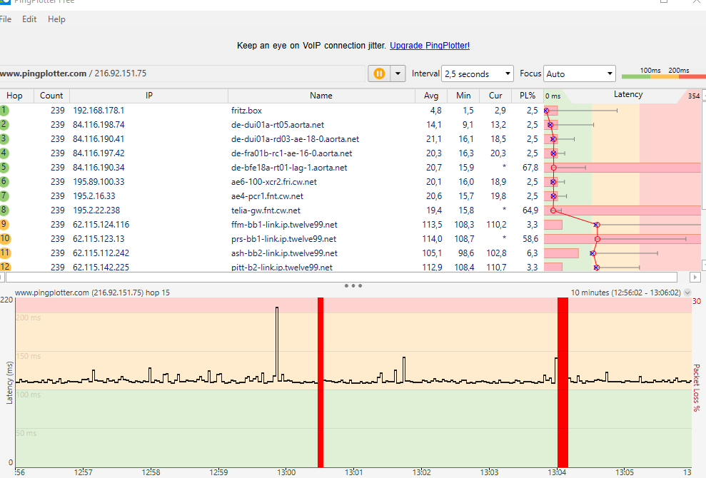

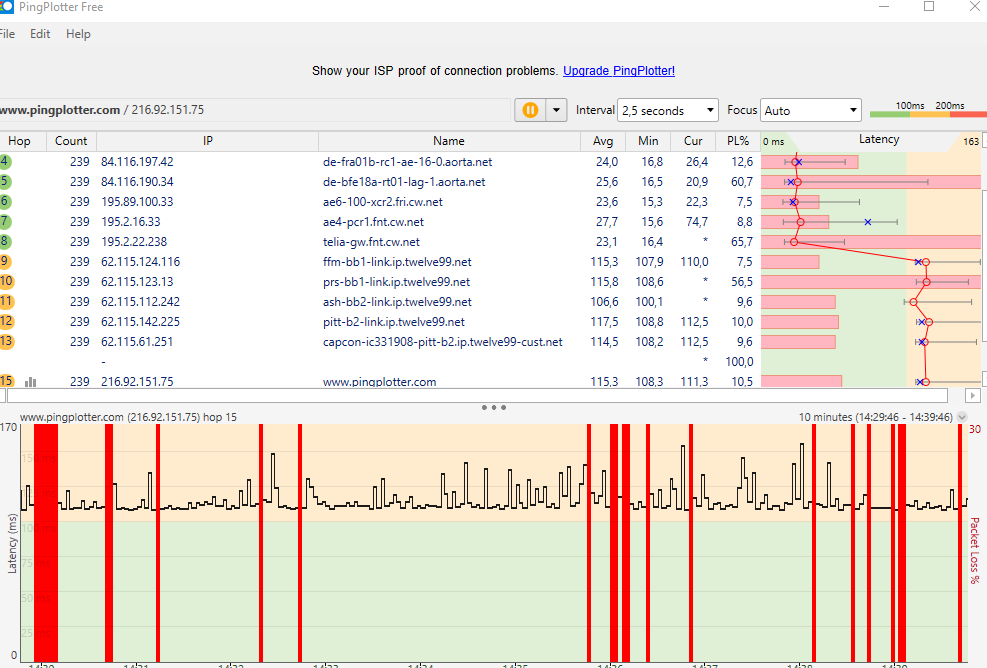

So, ich habe nochmal meine Fritzbox Neugestartet, sowie meine Power-Line neu konfiguriert und auch andere Steckdosen benutzt um hier einen Fehler auszuschließen.
Mein Download sieht mittlerweile wieder besser aus, hatte aber schon bessere Zeiten, auch mit der Powerline kam ich bis auf 60% der 250MB Leistung momentan schwankt es eher bei 50%.
Der Download ist jedoch durchgehend schlecht, habe auch schon direkt an der Fritzbox angeschlossen, dort ist leider überhaupt keine Verbesserung zu sehen, dieser schwankt von 1-2 hin und her., hier habe ich mit der Powerline schon 10 gehabt...
Die Ms ist ziemlich stabil, habe aber immer wieder Packet Loss von 100% und das jede Minute.
Ich hoffe auf eine schnelle Antwort.
