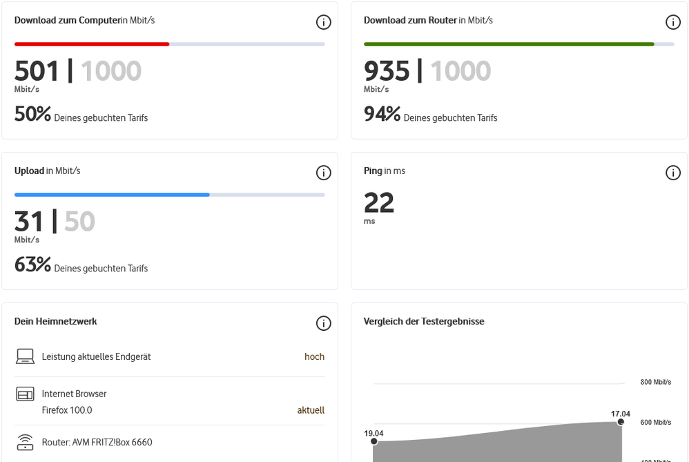

Screenshot 2022-04-30 at 15-12-28 FRITZ!Box 6660 Cable.pngScreenshot 2022-04-30 at 15-11-26 Speedtest Plus für Kabel- und DSL-Verbindungen Vodafone.pngHallo ich habe vor kurzem zu Vodafon gewechselt (seit dem 4.4.22 Kunde) und habe mir als Gamer natürlich das Cable Max 1000 gegönnt. Leider muss ich erschreckend festellen das ich bei den verschiedensten Speedtest selten über die 500mbit/s komme. Ich habe die Option mit der Fritzbox 6660 genommen da mit ich falls was sein sollte selber was in der Maske von fritz.box hätte machen können.An meinem Router kommen im Durchschnitt die 1050mbit/s an und an meinem Rechner nur noch so 300-500. Da zu dem aber auch die Geschwindigkeit, Ping und Upload sehr sehr schwankent sind hoffe ich nun hier auf Hilfe. Ich habe bereits ein neues Kabel für den Router sowie ein Kat7 Kabel für meinen Rechner geholt und weiß echt nicht mehr was ich machen kann.

ja alles schon gemacht und getestet, Im Kundensupport meinte man zu mir; "Es wird an die Fachabteilung weitergeleitet und die meldet sich dann bei mir." aber das war vor 2 Wochen und bis jetz hat sich noch keiner bei mir gemeldet noch hat sich irgenmdwas gebessert

Chat-Bot Tobi sagt das Problem wird umfangreicher sein. Ich hatte mehrmals schon probiert die Fritzbox zurück zu setzen und auch das Stromkabel für 10 min rausgezogen. Und nein ein derzeitiges Störungsticket ist derzeit nicht offen...
Zu den Angaben:
  • In welchem Bundesland wohnst Du? 38448 Wolfsburg
  • Welchen Vertrag hast Du? Cable Max1000
  • Welches Modem/ Router nutzt Du? Fritzbox6660
  • Nutzt Du ein Leih-Gerät von uns oder hast Du ein eigenes Gerät? Eigenen Desktop PC
  • Welcher Fehler tritt auf? Langsamer Download siehe Bilder im Ersten Thread
  • Wie ist Dein Endgerät mit dem Modem verbunden? 5m Kat7 Lankabel
  • Beginn und Zeitraum der Störung 6.4.22
  • Welche Maßnahmen wurden durch die Störungshotline (erreichbar unter 0800-5266625 für Vodafone Kabel Deutschland bzw. 0221/46619100 für Vodafone West) durchgeführt? "Wird in die Fachabteilung weitergeleitet und die kümmern sich drum" war die Aussage und mehr kam bisher nicht
    Das Telefonat fand am 14 April um 14:47 statt.

ja sind alle per Lan.
ich würde es nicht als Fehler bezeichnen aber ja...
es ist größenteils der Download betroffen der Upload ist zwar auch schwankend aber bei den jetzigen Messungen fast immer an die 50mbit/s gekommen
Der Download im Vodafon speedtest springt auf 500mbit/s und geht dann runter auf 300 wo er sich dann einpegelt oder mal mehr oder weniger wird. ich habe nur in ganz seltenen Fällen mal über 600mbit/s bekommen
Ich habe eben auch nochmal ein Test gemacht ich werde ihn hier mit rein postenspeedtest 18:oo Uhr 9.5.22speedtest 18:oo Uhr 9.5.22

die Werte im Upload sind auch nicht ganz sauber. Daher möchte ich es mal durch einen Techniker vor Ort prüfen lassen.
