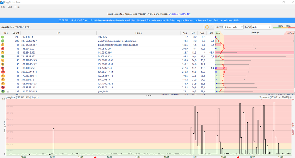

mein Internet macht seit Anfang der Woche Probleme.
Als erstes ist es mir in Onlinespielen aufgefallen. Sehr hohe Pingschwankungen (Lags).
Teilweise war auch das komplette Internet weg und ich wurde vom Gameserver getrennt und habe dafür eine Bestrafung bekommen (unerlaubtes Verlassen des Spiels).
Jetzt ist es gerade das 5. Mal diese Woche gewesen, dass mein Internet wieder komplett weg ist.
Router/Modem ist weiterhin anpingbar. Es liegt also definitiv nicht an meinem Netzwerk.
Mein PC ist auch per Ethernet-Kabel verbunden. WLAN-Störungen kann man also auch ausschließen.

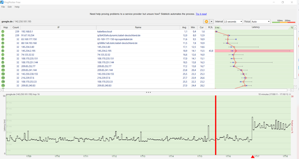

Ein Ping-Test zeigt auch hier extreme Schwankungen:
Antwort von 2a00:1450:4001:809::2003: Zeit=12ms
Antwort von 2a00:1450:4001:809::2003: Zeit=13ms
Antwort von 2a00:1450:4001:809::2003: Zeit=10ms
Antwort von 2a00:1450:4001:809::2003: Zeit=391ms
Antwort von 2a00:1450:4001:809::2003: Zeit=11ms
Antwort von 2a00:1450:4001:809::2003: Zeit=9ms
Antwort von 2a00:1450:4001:809::2003: Zeit=17ms
Zeitüberschreitung der Anforderung.
Allgemeiner Fehler.
Allgemeiner Fehler.
Allgemeiner Fehler.
Antwort von 2a00:1450:4001:809::2003: Zeit=14ms
Antwort von 2a00:1450:4001:809::2003: Zeit=20ms
Antwort von 2a00:1450:4001:809::2003: Zeit=459ms
Antwort von 2a00:1450:4001:809::2003: Zeit=25ms

auch nachmittags extreme Probleme. Aber weiterhin sporadisch!

Hi,
an Deinem Anschluss gibt´s massiv Timeouts und eine Schräglage von 6dB auf den Upstreams und das muss ein Techniker vor Ort in Ordnung bringen. Die Ursache scheint in unserem Zuständigkeitsbereich zu liegen. In dem Fall ist der Einsatz für Dich auch kostenfrei. Nur wenn der Techniker zum vereinbarten Termin niemanden antrifft und keinen Zugang erhält, berechnen wir den Einsatz mit 99,50 €.
Bist Du mit einem Technikereinsatz einverstanden und kannst Du für den Zugang zur Hausanlage sorgen? Unter welcher Rufnummer bist Du am Besten für die Terminvereinbarung erreichbar?
Zu COVID-19: befindest Du dich in Quarantäne oder gibt´s es in Deinem Haushalt Symptome die auf COVID-19 hinweisen?
VG Wallace

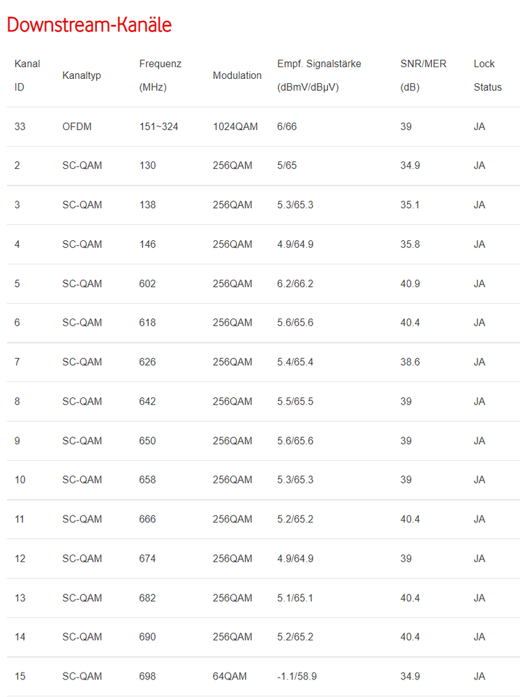

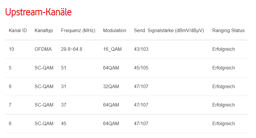

Hallo Jens,
der Techniker war am Freitag da.
Folgende Dinge wurden getan:
  1. Austausch Vodafone-Station
  2. Austausch Hauptverteiler (?) im Mehrfamilienhaus nebenan
  3. Mehrmaliges Neustarten der Vodafone-Station da diese keine Internet-Verbindung mehr bekommte.
Laut ihm waren die "Werte" dann besser.
Ich habe das ganze jetzt über die Tage beobachtet und hatte schon am selben Tag wieder Aussetzer. Mal mehr, mal weniger, mal gar nicht. Es ist schwierig das ganze zu beobachten, da es eben nur sporadisch auftritt.
Mittlerweile kann ja ausgeschloßen werden, dass es an mir oder der Hardware liegt, da es ja auch vorkommt dass es über einen längeren Zeitpunkt funktioniert.
Ich habe hier eine Liste von Themen, die man im Forum so findet. Kann man bereits ausschließen, dass es an diesen liegt? Wenn ja welche?
  • Segment Überlastung (Node-Split geplant?)
  • IP6 (Umstellen auf IP4)
  • OFDM-Kanal
  • DOSIC 4.0 (?)
  • Rückstörer
Wann kann das ganze tieferblickend analysiert werden? Damit man herausfindet, was die Ursache ist?
Anbei noch aktuelle Screenshots.
Viele Grüße2022-02-25 17_45_40-Einstellungen.png2022-02-25 18_00_10-.png2022-02-25 22_23_53-Einstellungen.png2022-02-26 09_32_26-Window.png2022-02-27 09_49_26-DOCSIS Status - Vivaldi.png2022-02-27 09_49_38-Window.png2022-02-27 09_49_50-Window.png

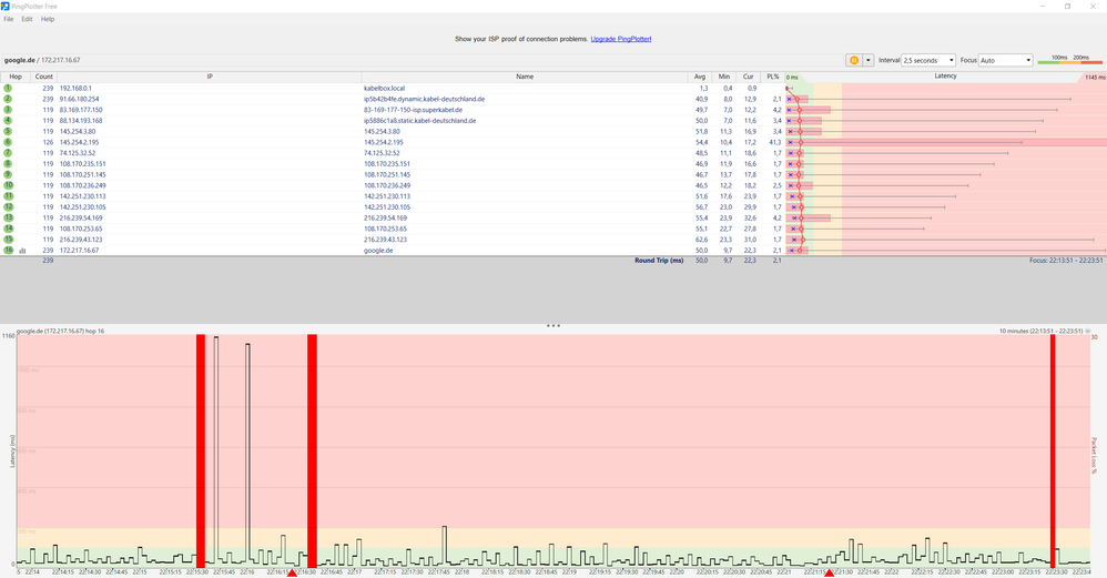

Ich werde das ganze noch genauer beobachten aber was ich schon mal sagen kann:
Die Ping-Spikes sind verschwunden, aber wurden durch komplette Aussetzer ersetzt.
Gefühlt ist es auch "besser" geworden, aber immer noch vorhanden. Daher werde ich weiter schauen ob ich Auffälligkeiten sehe.
Dennoch ist das Problem leider noch nicht gelöst, aber im ersten Moment besser.
2022-02-28 17_18_14-Discover _ OkCupid - Vivaldi.png2022-02-28 19_49_02-Window.png

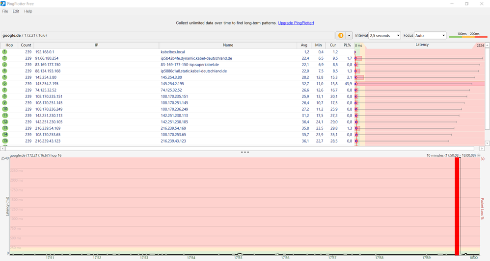

Hi Marco,
habe jetzt nur eine Stunde getestet, aber auch vereinzelte Ausfälle.
