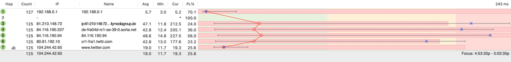

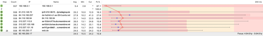

    Sprache setzt bei MS-Teams auf mehreren (bis zu 3 gleichzeitig) per LAN angeschlossenen Computern und per WLAN verbundenem Macbook aus, Ping bei Spielen auf Windows teils sehr schlecht, generell per "mtr" oder "Pingplotter" hoher Paketverlust auf der ganze Strecke zu beliebigen Zielen erkennbar:
    Screenshot 2021-05-04 at 17.03.36.pngScreenshot 2021-05-04 at 17.03.50.pngScreenshot 2021-05-04 at 17.04.02.pngInteressant ist auch die Messung "andersrum", also von einem Cloudserver nach Hause:

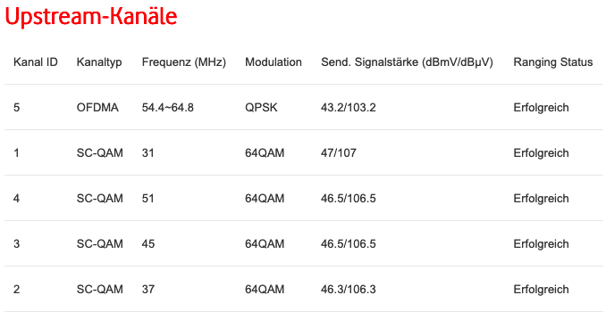

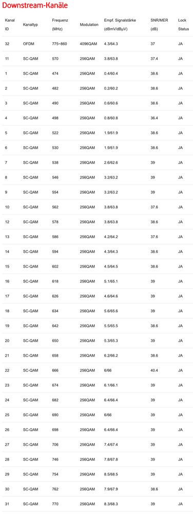

  • Lade dazu noch einen Screenshot von den Signalwerten hoch.
