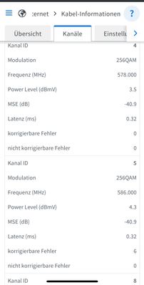

Hallo Hermes1, danke für Deine Antwort ich habe exemplarisch ein Paar Screenshot hochgeladen. Oder brauchst Du alle Kanäle? Gruß Stefan
Hallo @Stefan28832 ,
alle Kanäle als Übersicht wären schon nötig.
Gruß Hermes1

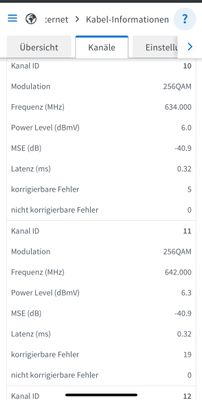

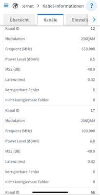

Danke Hermes1 für Deine Zeit!
hier die Screenshots der restlichen Kanäle:
Gruß Stefan
reneromann
Benutze bitte für die Screenshots KEIN Smartphone - das ist ziemlich sinnfrei, wenn du hier tausende Screenshots anhängst, und man die Daten nicht in halbwegs vernünftiger Weise einsehen kann, weil die Tabelle in der mobilen Ansicht so zerhackt wird.
Davon abgesehen ist die 6490 halt auch schon ein eher altes Eisen, die gerade für schnellere Anschlüsse zu langsam und teilweise gar nicht dafür zugelassen.
