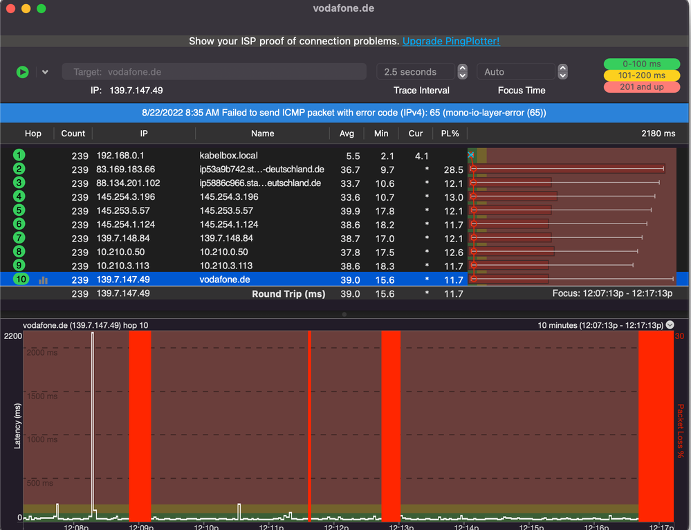

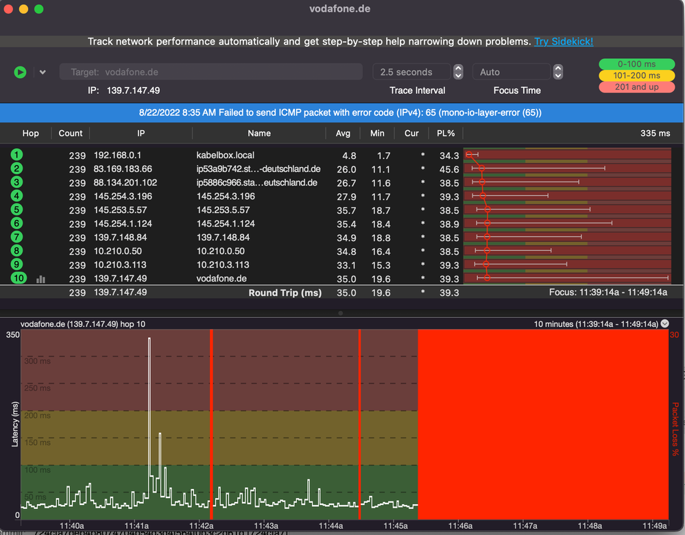

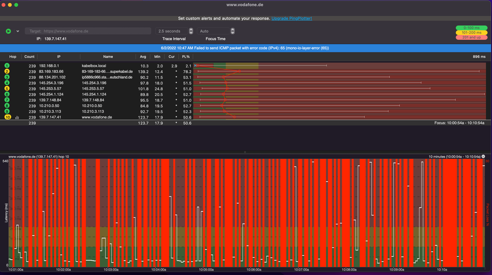

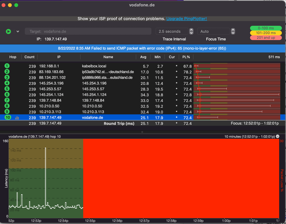

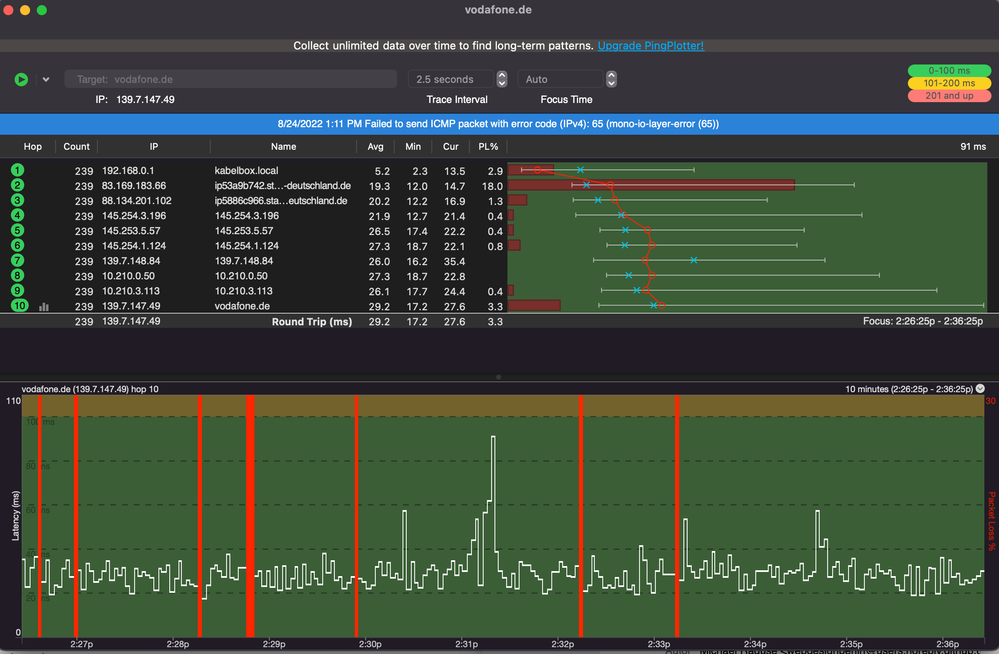

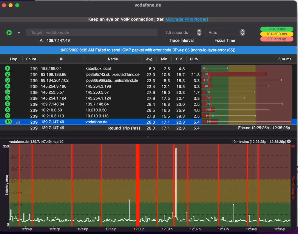

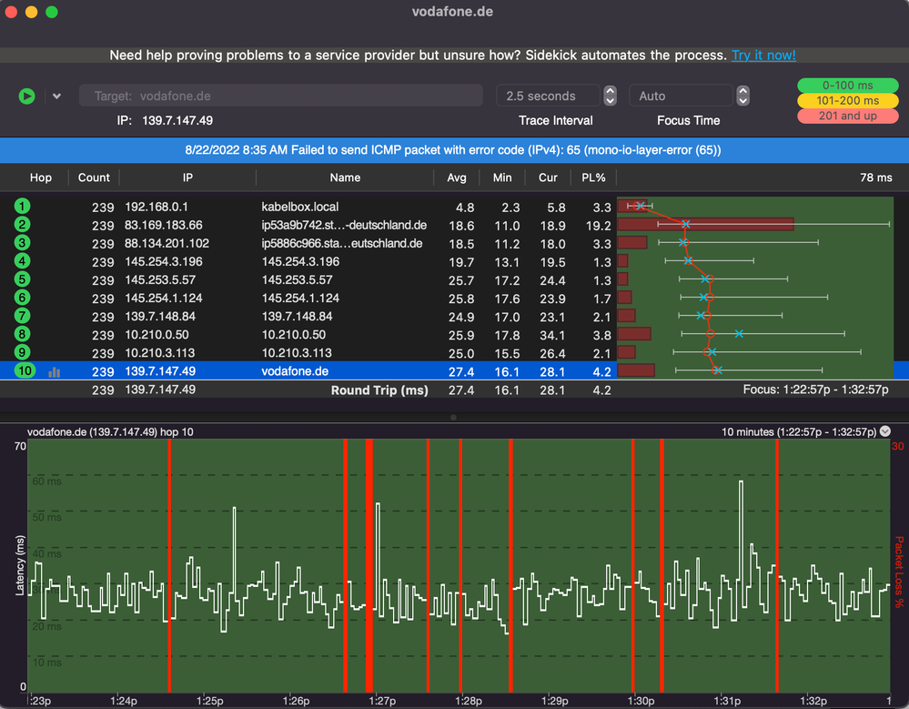

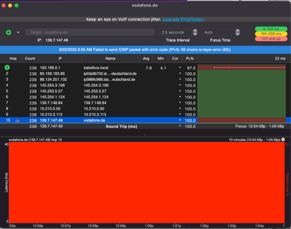

Bildschirmfoto 2022-08-22 um 11.49.20.pngBildschirmfoto 2022-08-22 um 12.35.26.pngBildschirmfoto 2022-08-23 um 12.17.17.pngBildschirmfoto 2022-08-23 um 13.32.58.pngBildschirmfoto 2022-08-24 um 13.02.07 (1).pngBildschirmfoto 2022-08-24 um 13.05.04.pngBildschirmfoto 2022-08-24 um 14.36.27.pngAlso es hat sich nichts getan in den Wochen. Momentan kommen auch wieder durchschnittlich zwei Techniker die Woche und fummeln am Kasten rum. Aber niemand hat eine Info darüber das dieses Problem seit 9 Monaten besteht. Alle erzählen immer wieder was von Rückwegsstörungen.
Wir haben jetzt bei nem anderen Anbieter DSL beantragt. Halt ein viertel der Leistung, aber dafür hoffentlich stabil. Es macht mich etwas fassungslos das der Techniker scheinbar recht hatte und Vodafone sich die Fehler nicht eingestehen kann oder will. Wenn DSL stabil läuft werden wir wohl alles umstellen, sprich die beiden Mobilverträge und Kabel Internet.
