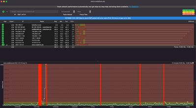

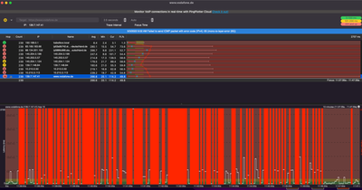

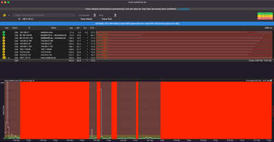

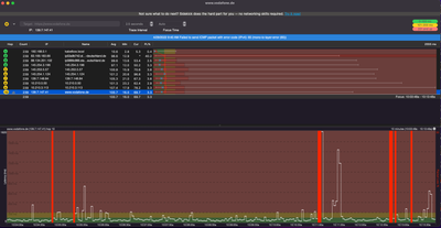

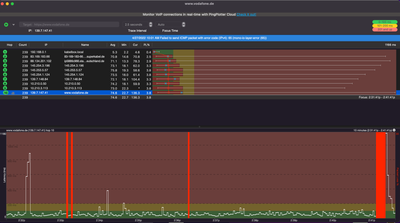

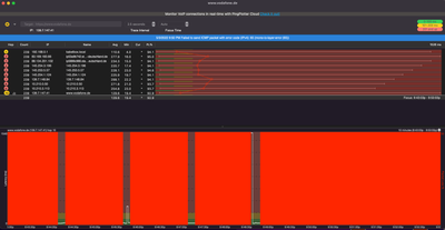

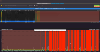

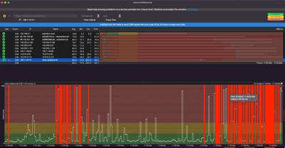

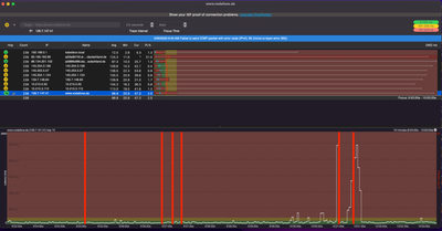

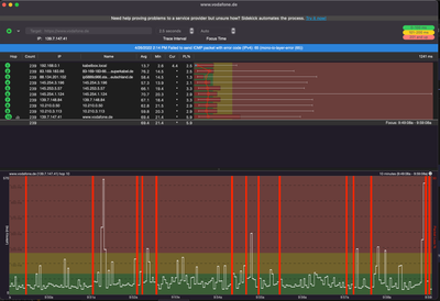

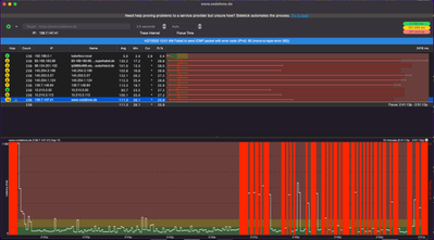

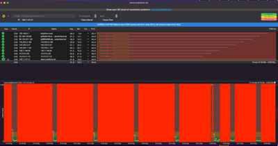

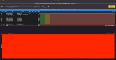

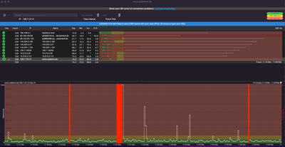

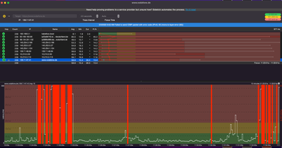

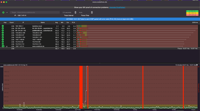

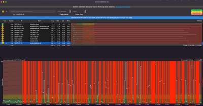

ich dachte ich schau mir das erstmal an, ist ja Weihnachten und so, aber nun geht das Homeoffice wieder los und das bringt erhebliche Probleme mit dem Kabel Internet mit sich.

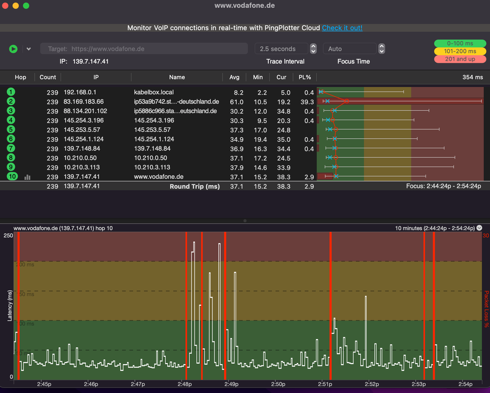

Problem: Permanente Aussetzer des Internets. Manchmal Sekunden, manchmal ein zwei Minuten.
Docsis Status:
Übersicht Ereignisse:
Wäre schön wenn es dafür eine Löung gibt. Scheinbar tritt das ja bei einigen hier im Forum auf. Selten nachvollziehbare Lösungen erkenntlich. Vielleicht ja dieses mal.
LG Micha

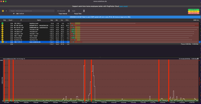

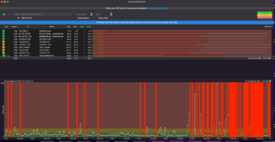

Bitte. So geht das nicht. Fixt dieses Problem bitte und stellt uns eine DSL Leitung als Fallback. Das wird gefühlt jede Woche schlimmer. Wir haben zwei Monate Zusatzkosten bei anderen Anbietern in Kauf genommen, aber so geht das nicht mehr. Wir haben tagsüber in den Meetings permanent Aussetzer. Abends, das gleiche. Permanent sind unsere Datenvolumen vom Handy verbraucht. Bei all den Kosten zahlen wir inwischen das doppelte von dem was der Vertrag kostet.

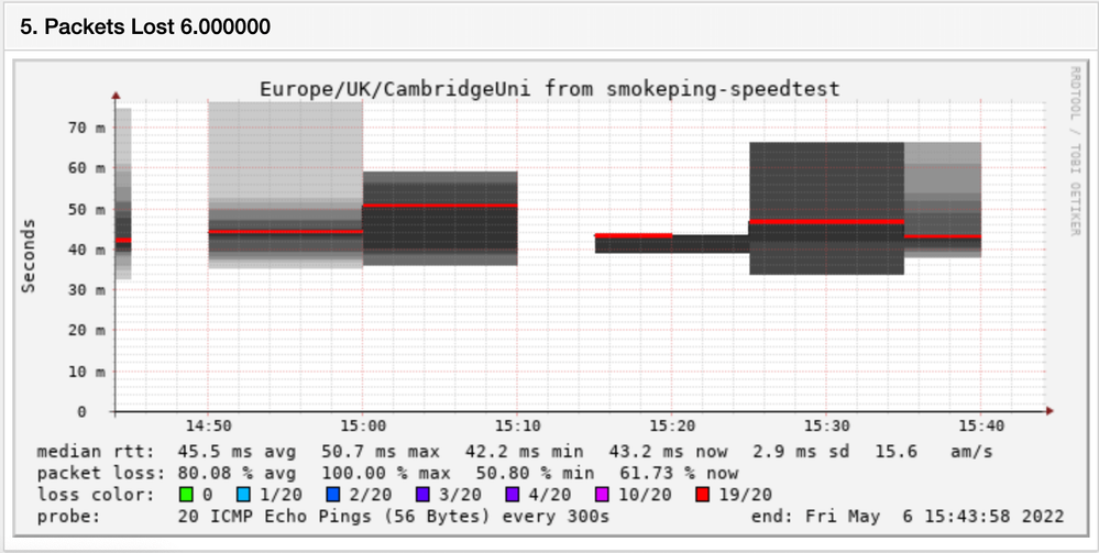

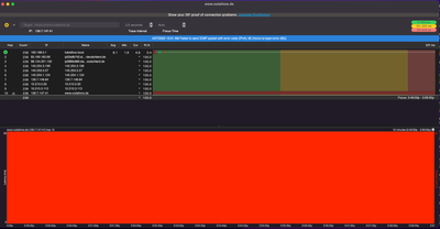

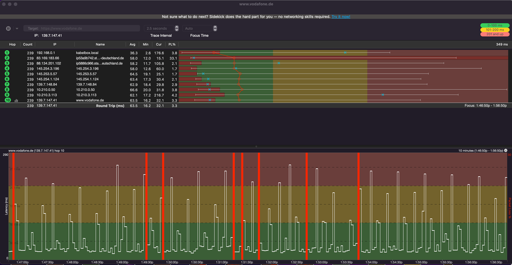

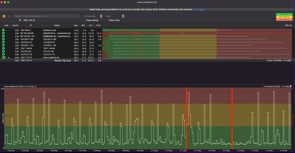

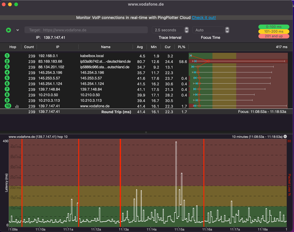

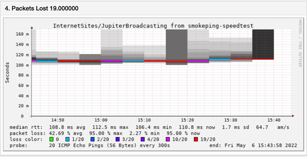

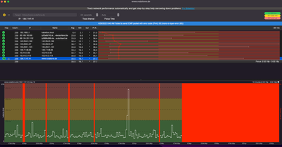

Was bedeutet laufen? Ja Internet ist wieder da aber genau so schlecht wie davor. Es hat sich nichts geändert. Also nochmals die Bitte: Stellt uns nen 5g Router hin oder eine dsl Leitung solange diese Störungen da sind. Das Internet ist ausser zum serven für so ziemlich alles Eingeschränkt wie ihr ja selber schon festgestellt habt. Nach über nem halben Jahr muss es doch mal eine Lösung für uns Kunden geben ohne immer hingehalten zu werden das dies halt so seine Zeit dauert.
am 06.05.2022 07:49
Ich kann Deine Messergebnisse so nicht nachvollziehen. ich finde nichts, was diese starken Schwankungen aktuell erklären würde.
Ich möchte gern einen Techniker beauftragen, der sich das vor Ort anschaut. Wenn das für Dich in Ordnung ist, dann brauche ich noch eine Handynummer, damit wir einen Termin vereinbaren können.
Ist die Hausanlage zugänglich?
Beachte bitte die Hinweise zur Servicepauschale. Liegt die Ursache in unserem Verantwortungsbereich, ist der Einsatz für Dich kostenlos.
Aufgrund der aktuellen Entwicklungen müssen wir gewisse Vorsichtsmaßnahmen treffen. Daher müssen wir wissen, ob in Deinem Haushalt Symptome aufgetreten sind, die im Zusammenhang mit Covid-19 stehen könnten. Wir wollen Dir natürlich nicht zu nahe treten, aber andererseits wollen wir auch nicht unnötig noch mehr Menschen gefährden.
Marco
am 06.05.2022 15:54

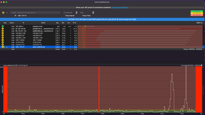

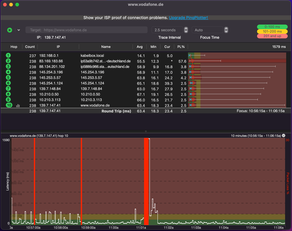

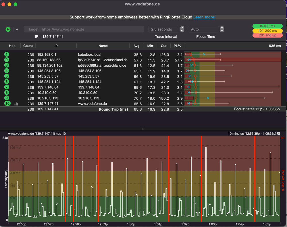

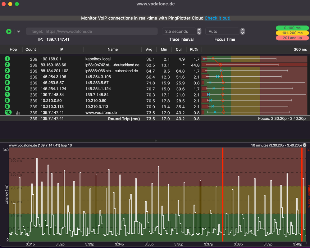

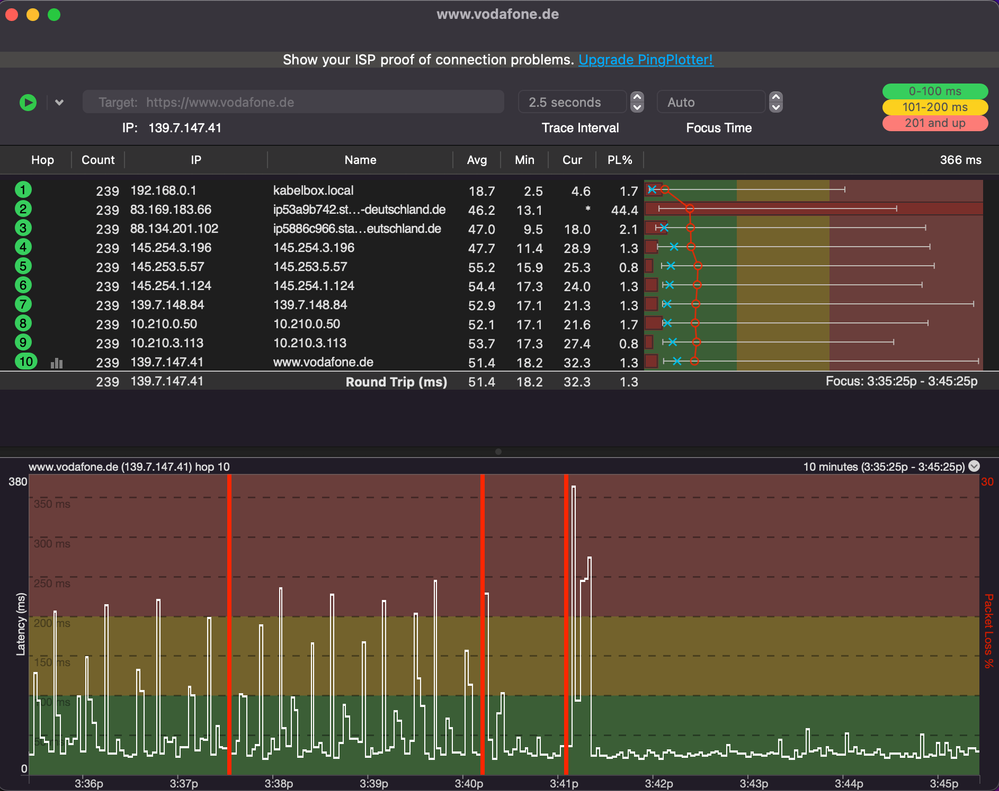

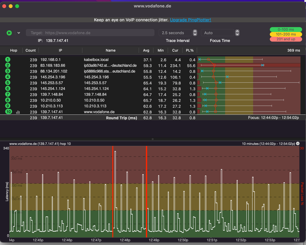

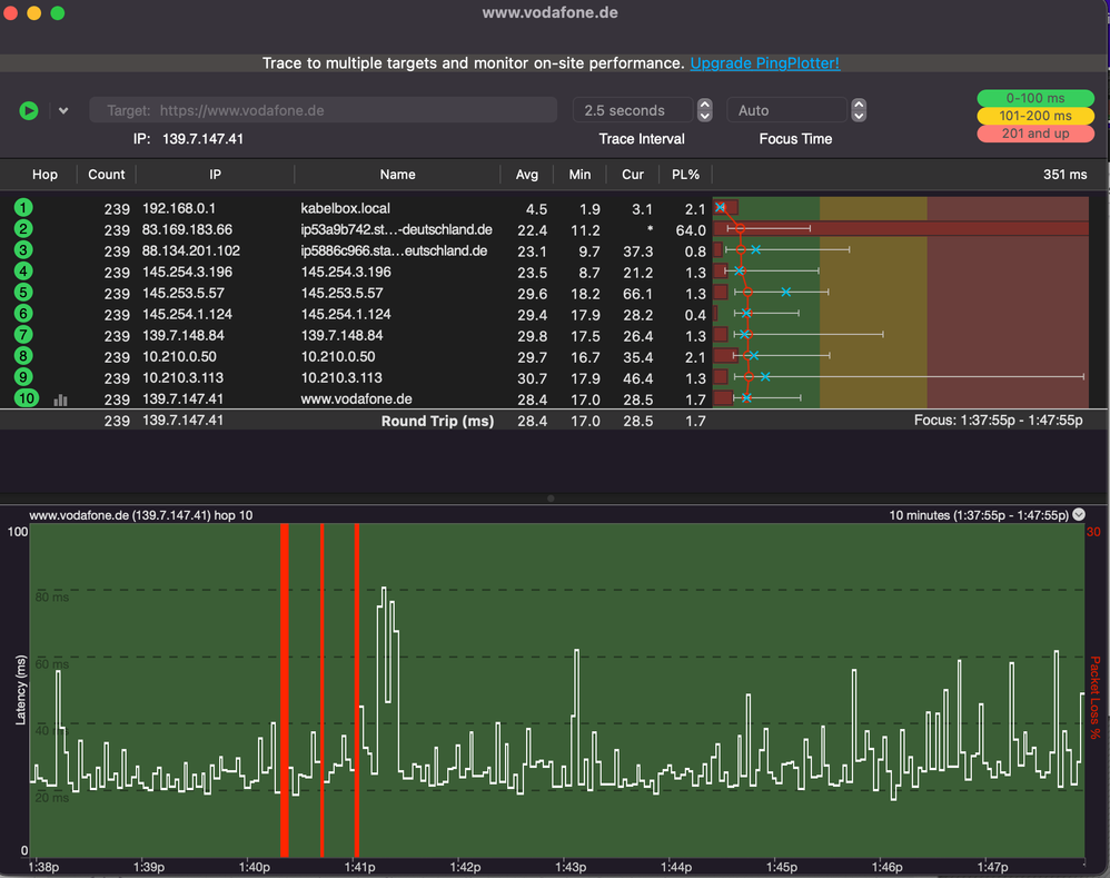

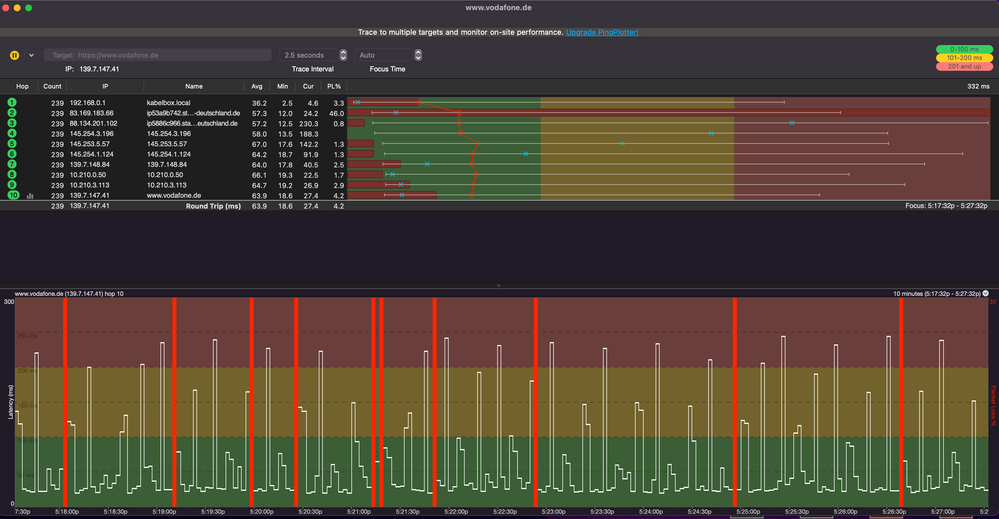

Ich verstehe nicht warum sich die Aussagen so widersprechen. Der letzte Techniker meinte das es wohl draussen am Verteilerkasten Probleme mit nem Switch gibt und der getauscht werden muss. Andauernd wird mir mitgeteilt das es Rückwegsstörungen gibt. Der Techniker davor meinte das mit seinen kurzzeitigen Messungen nichts zu sehen ist und das es weder hier Störungen gibt, noch im Haus sondern die von draussen kommen müssen. Daher die Frage: Was soll ein dritter Techniker hier in der Wohnung wenn die beiden davor sagen die Probleme kommen nicht aus dem Haus? Und wieder wird auch nicht auf ein Fallback eingegangen. Manchmal sind zwei Stunden Ruhe und dann kommen wieder diese Peaks. Packet Loss und Pings von 300 bis 500ms.
