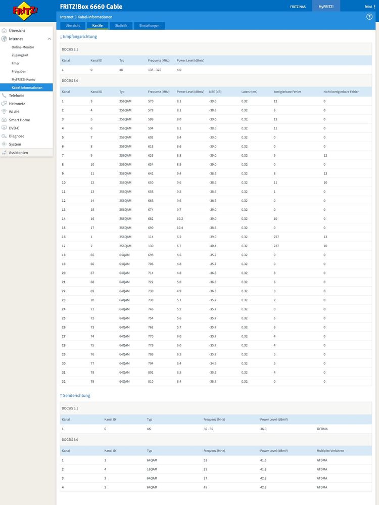

Signalpegel posten!

FATluis
Deine Pegel sind so weit alle in Ordnung. Läuft zwar ein US-Kanal nur auf QAM16, dass sollte aber nicht die Ursache deines Problems sein.
