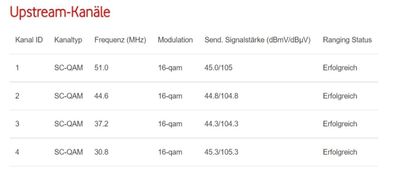

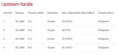

Hier noch eine ergänzung. Es war jetzt für ca 1 Std(14:00 - 15:00 Uhr) alles super.
Da waren diese werte am Router
Und diese werte bei dem der upload mit max 1Mb da ist

Das Problem tritt offensichtlich immer dann auf wenn die Uplink Modulation von 16 auf 64-qam wechselt.
Kann man nicht dauerhaft 16 einstellen? Da ich ja eh nur 25 Mbit im upload habe würde das ja locker reichen. Und die Verbindung wäre nicht so Störanfällig.

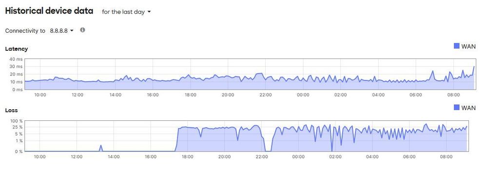

MikeB2
und hier sieht man gut das seit gestern 17:30 Uhr die probleme wieder losgegangen sind

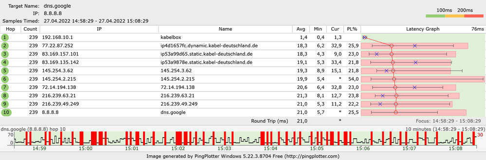

den ganzen Tag geht das jetzt so. Ich lasse bereits den ganzen Tag auf einem PC den pingplotter laufen.
Da ist höchstens mal ein Zeitfenster von 10 minuten in denen es ok ist.
