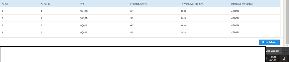

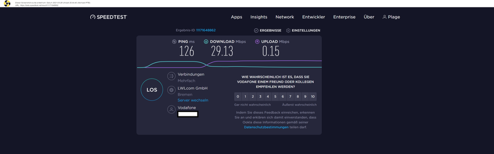

Nun kommt aber schon seit mehr als einer Woche hinzu, den genauen Zeitraum kann ich gerade nicht eingrenzen aber ab dem 12.03.2021 definitiv jeden Tag, ist das gesamte Internet (Geschwindigkeit und Verfügbarkeit) in meinen Augen eine reine Katastrophe. Ich hänge hier 2 Bilder an die das Problem am besten beschreibt und so sieht das leider ab dem 12.03.2021 jeden Tag aus.
Das Schlimme , es ist nun nicht mal mehr nur Abends sondern die Werte im Router sehen permanent so aus, Jeden Tag, den ganzen Tag, es wird demnach immer schlimmer.
Zusatz:  Der Speed ist am Tag im zu einigen Zeiten im Download fast an der Grenze des Normalen aber der Upload ist permanent gestört. Die Werte im Router bleiben wie ich schon schrieb den gesamten Tag so.
20210328_204440_Speedtest von Ookla  Der umfassende BreitbandGeschwindigkeitstest.pngFRITZBox 6591 Cable.png

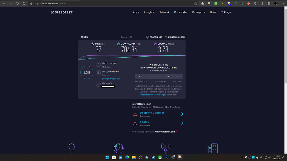

Nachdem ich Monatelang meine Ruhe hatte (Bis auf ein paar kleine Ausreißer) vor Ausfällen und Problemen im Upload ist seit gestern Abend wieder kaum etwas erreichbar. Ständig fliege ich von Servern runter und Webseiten sind auch nur quälerisch ansteuerbar.
Schuld ist eben mal wieder eine sehr schwankende Modulation in Senderichtung.
Mir Ist gerade allerdings auch aufgefallen das DOCSIS 3.1 für den Upload geschaltet war (Ob es die Situation deswegen verbessert hat, weiß ich nicht) aber seit keiner Ahnung wie lange, zumindest heute nicht mehr existiert. Habt ihr das wieder deaktiviert?
Bilder hänge ich an: (Bitte im Bild unten rechts auf das Datum achten)
DOCSIS 3.1 Senderichtung noch daDOCSIS 3.1 Senderichtung noch daScreenshot 2021-11-18 080945.pngScreenshot 2021-11-18 081014.png
