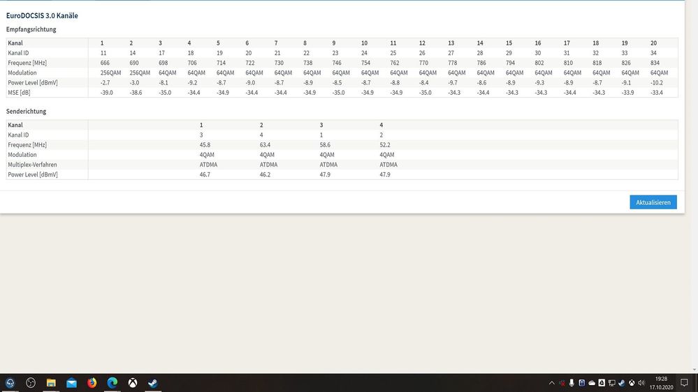

Ich wollte mir das bis heute Abend mal angucken und dann erst was schreiben aber bei mir ist gerade zwei mal der Stream stehen geblieben und musste nachladen. Dann ist mir aufgefallen das ich zu dieser Zeit extreme Packetloss habe ebenso geht die Modulation des Upstreams wieder von 64 runter auf 16 und jetzt gerade auf 4, zumindest bei einigen.
Der Uploadspeed brach natürlich dann auch ein von 50Mbit auf 20Mbit und schwangt nun zwischen 4-16Mbit.
Ich glaube demnach ist das Problem leider noch nicht behoben. Die Speedtests davor sahen bis zu genau diesem Punkt unauffällig aus, was allerdings auch immer nur eine Momentaufnahme war wie man sehen kann. Ich gucke mir das heute Abend noch einmal an und schreibe das hier dann rein. Aber normal ist das ja jetzt schon nicht.

Wie angesagt melde ich mich noch einmal und muss sagen, es hat sich gar nichts gebessert oder verändert.
Schade eigentlich aber ich bitte denndoch um eine schnelle behebung.

Du hast Recht, gestern Abend kam es wieder zu einem Rückwegstörer. Ich habe eine neue Meldung für Dich erstellt. Eine Gutschrift sehe ich leider nicht.
