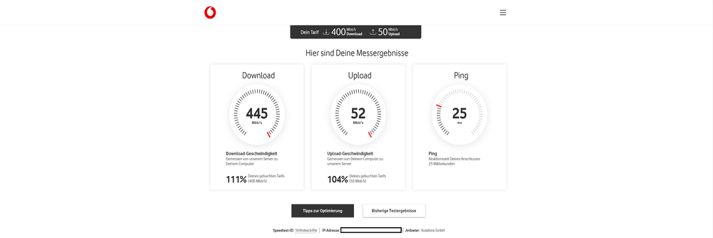

Hier die Bilder mit einem Speedtest und den Kabel-informationen:
SpeedtestKabel-informationen

Gestern Abend ab 20:00Uhr in etwa fing es an Problematisch zu werden, Seiten wurden sehr langsam aufgebaut und auch die Pings gingen in den Himmel. Ab 21:30Uhr war ich dann auch auch noch von Aussetzern geplagt und ich konnte komplett aufhören etwas zu spielen. Um 23:00Uhr ging dann das auf dem Bild los und ich bin dann lieber mal ins bett gegangen. Ich denke mal auf dem Bild ist alles erklärt.
Jetzt gerade (10.10.2020 um 10:30Uhr) wo ich das hier schreibe, scheint noch alles in ordnung zu sein. bzw. ist alles in Ordnung.

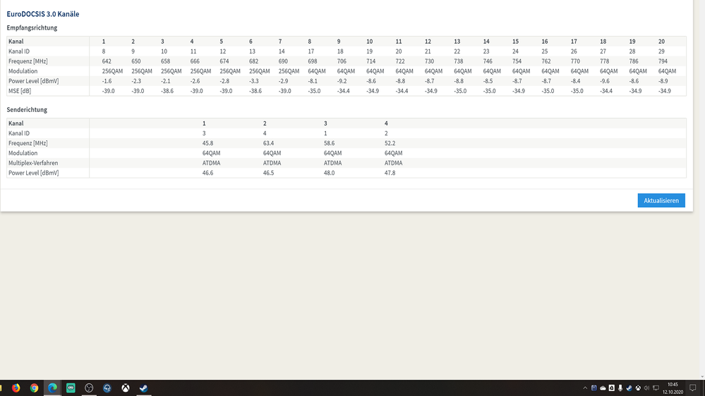

Ich wollte mir das bis heute Abend mal angucken und dann erst was schreiben aber bei mir ist gerade zwei mal der Stream stehen geblieben und musste nachladen. Dann ist mir aufgefallen das ich zu dieser Zeit extreme Packetloss habe ebenso geht die Modulation des Upstreams wieder von 64 runter auf 16 und jetzt gerade auf 4, zumindest bei einigen.
Der Uploadspeed brach natürlich dann auch ein von 50Mbit auf 20Mbit und schwangt nun zwischen 4-16Mbit.
Ich glaube demnach ist das Problem leider noch nicht behoben. Die Speedtests davor sahen bis zu genau diesem Punkt unauffällig aus, was allerdings auch immer nur eine Momentaufnahme war wie man sehen kann. Ich gucke mir das heute Abend noch einmal an und schreibe das hier dann rein. Aber normal ist das ja jetzt schon nicht.

Screenshot 2020-10-12 104528 - Morgens.pngScreenshot 2020-10-12 130705.pngScreenshot 2020-10-12 130800 - Mittags.pngScreenshot 2020-10-12 131334.png
PS: Uhrzeit und Datum stehen unten in der Taskleiste fals diese gebraucht werden.
