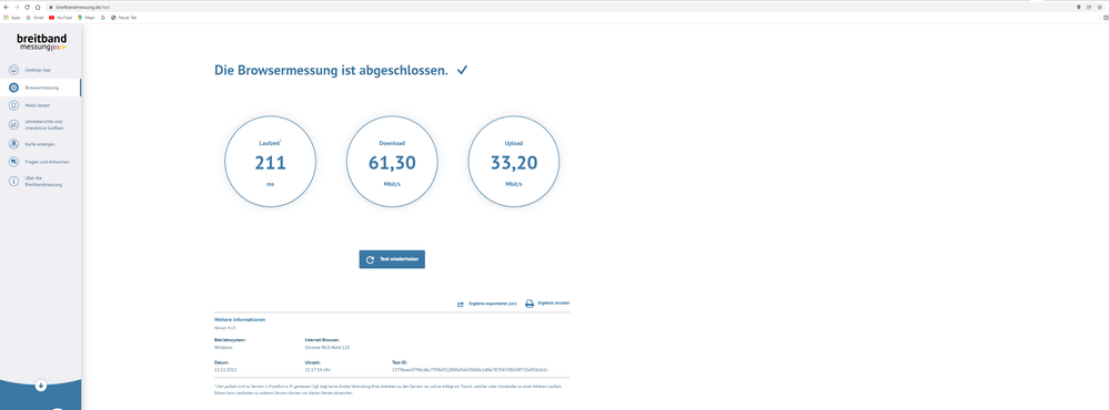

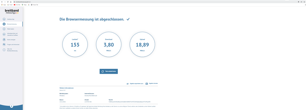

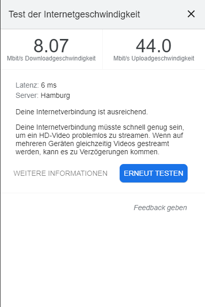

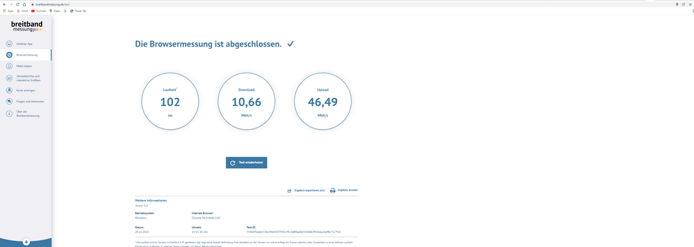

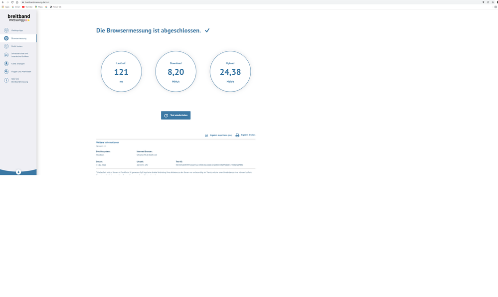

Welcher Fehler tritt auf? (Geschwindigkeit zu gering; Packetloss) Schicke dazu auch Screenshots von Speedtests (mit Datum und Uhrzeit) und Tracerts/ Pingplotter-Messungen bei Packetloss oder Ping-Problemen
Ping vervielfacht sich, Internet Download bricht ein bis auf Bruchteil. Jeden Abend.

2 Jahre. Zuvor vielfach Dauerausfall / Störung etc. Inzwischen besser. Nur noch jeden Abend.
Bild ist vom letzten Jahr 30.06.2020// 20:44 Uhr
Screenshots hatte ich euch ja auch schon dutzendweise per FAX gesandt ohne je eine Antwort darauf erhalten zu haben.
