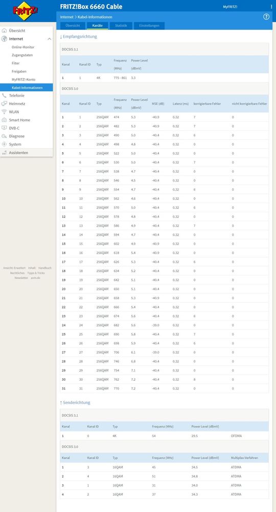

  • Lade dazu noch einen Screenshot von den Signalwerten hoch.
    • Ist angehangen
  • Welche Maßnahmen wurden durch die Störungshotline (erreichbar unter 0800-5266625) durchgeführt?
    • Störungshotline wurde mehrmals angerufen, jedesmal ein Ticket erstellt. Techniker war 2 mal da, konnte aber nur perfekte Modemwerte feststellen und ging wieder.

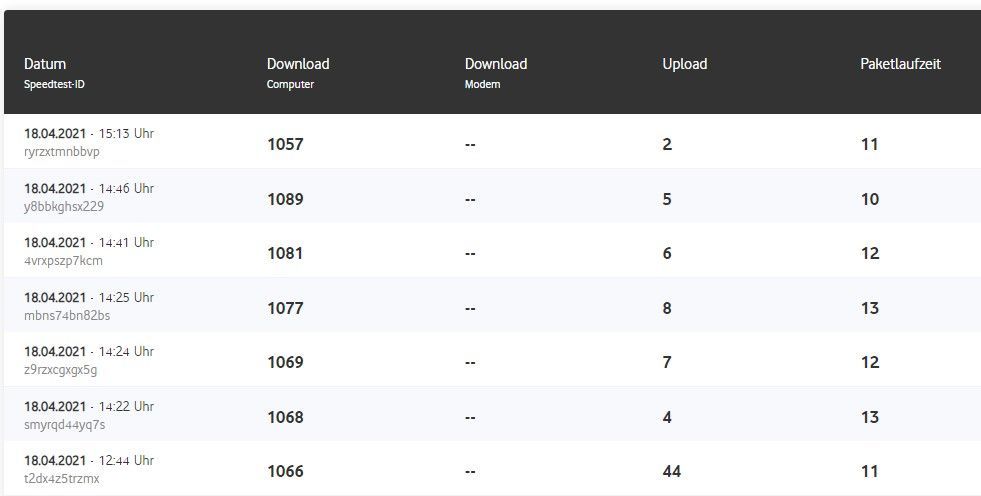

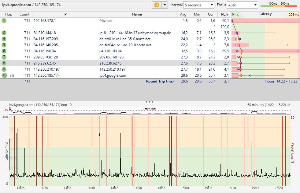

Ich hänge an: Modemwerte, Pingplotter und der Screenshot der Bitraten Analyse von Twitch.
Ich möchte auch erwähnen, dass es nicht am PC liegt, da der Speedtest mit mehreren Endgeräten (2PCs, 1 Laptop, 1 Tablet) allesamt bei Vodafone scheitern. Es tritt sporadisch am Tag auf und geht auch irgendwann sporadisch wieder. In der Zeit kann man aber nicht wirklich viel tun da Verbindungen abbrechen, Streams brechen ab usw. Es bricht tatsächlich auch nur der Upload ein, der Download ist unverändert bei ~1050Mbit/s aber der Upload geht auf 1-3 Mbit/s runter. Angehangen ist der Screenshot wie es normal aussieht. Ich reich ein Screenshot vom Speedtest nach wenn es wieder auftritt.
Bei den Modemwerten sehe ich nur, dass die Uploadkanäle öfters auf 16QAM runterfallen, laut Techniker sei das "normal" und bei meinem Tarif irrelevant weil ich die Kanäle gar nicht benutzen würde. Stimmt das?

Jetzt ist die Leitung wieder total am Sack. Upload total im Keller. Sieht man auch immer toll im Pingplotter.
Siehe Anhang.
