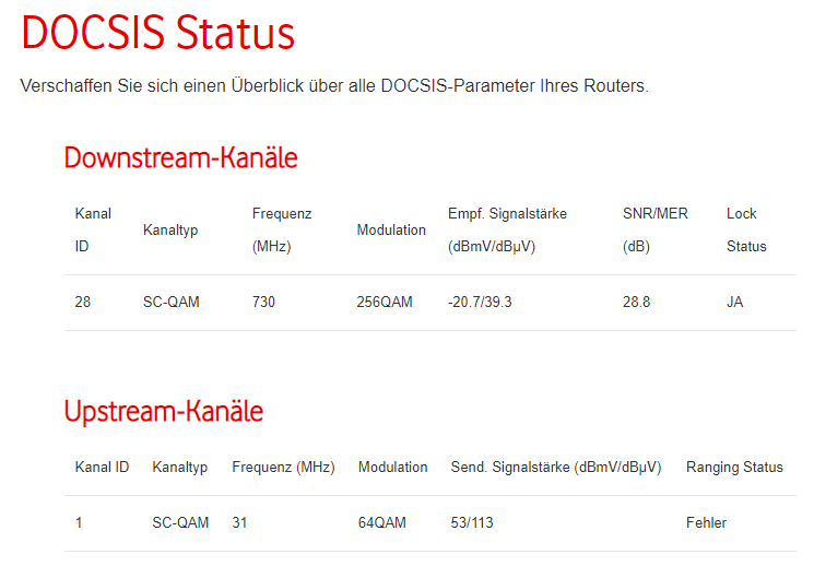

    • keine Internet-Verbindung - siehe screenshots weiter unten

Ich denke da hat dein Verstärker den Geist aufgegeben.
Gruß Kurt
@Kurtler Verstärker = Vodafone Station oder etwas anderes? Die anderen Hausbewohner haben normal Internet, auch über VF Kabel
Dann versuche mal einen Werksreset.
Gruß Kurt
Werks-Reset habe ich schon gemacht, ohne Erfolg.
Meinst du mit "Verstärker" die VF Station?
Nein den Verstärker am HÜP.
Wenn aber alle anderen kein Problem haben, denke ich ganz einfach, dass die VF Station defekt ist.
Ich würde noch ein anderes Antennenkabel oder eine andere Anschlussdose ausprobieren.
Gruß Kurt
Danke für die schnelle Einschätzung, dann warte ich mal auf den VF Support...
Kann schon ein paar Tage dauern, bis sich hier jemand meldet.
