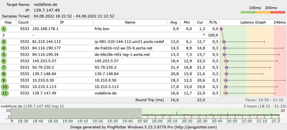

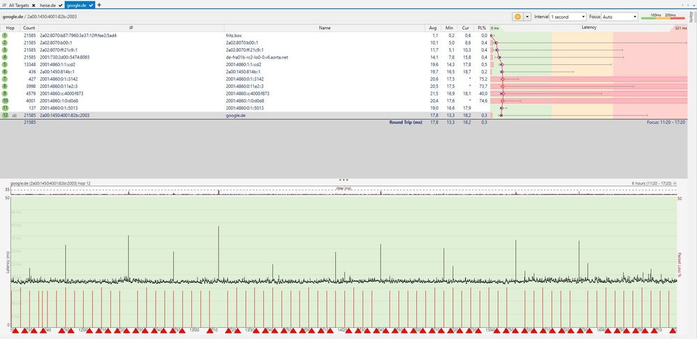

leider haben wir ja permanent Probleme. Gestern habe ich die Vodafone Station gegen eine FritzBox 6660 getauscht. Bisher noch kein Totalausfall, werden das jetzt die nächsten Tage genau beaobachten. Ein Problem, das wir bereits mit der Vodafone Station hatten ist aber genau gleich: Ca. alle 5 Minuten ist das Internet sehr kurz komplett weg (So ca. 2-3 Sekunden).
Ich habe hierzu mal den PingPlotter angeworfen, dort sieht man das glaube ich sehr gut, wie regelmäßig das ist, auch zeitlich.
Wie könnte man uns hier weiterhelfen?
Jörg

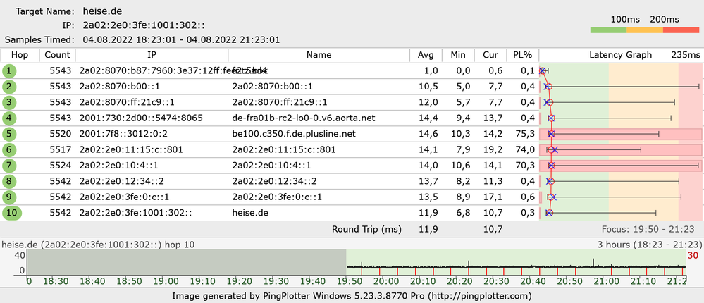

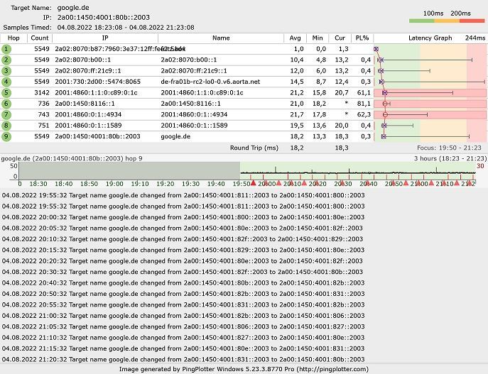

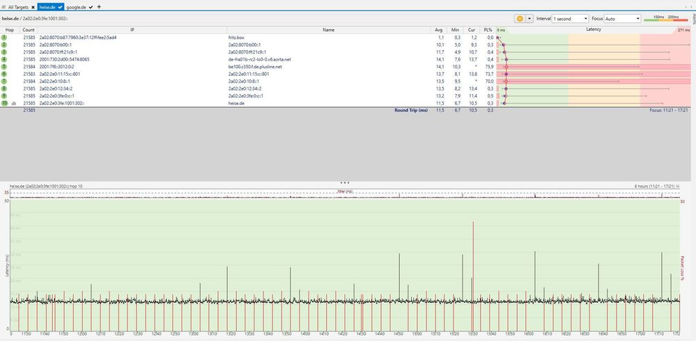

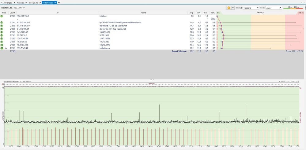

Hallo  @Tobias,
seitdem ich die Fritzbox dranhabe gab es keinen Totalausfall mehr - das ist schon mal super!
Dennoch hier nochmal eine längere Aufzeichung von vodafone.de, google.de und heise.de, anhand derer man die periodischen Mini-Ausfälle sehr gut sehen kann:
Jörg
pRo-Marco
Hi jhe90,
die Signalwerte am Anschluss sehen gut aus. Wie sieht es aus, wenn Du den Intervall auf 2,5 Sekunen stellst? Eine ist etwas kurz? Merkst Du noch Probleme bei der Nutzung?`
Marco
