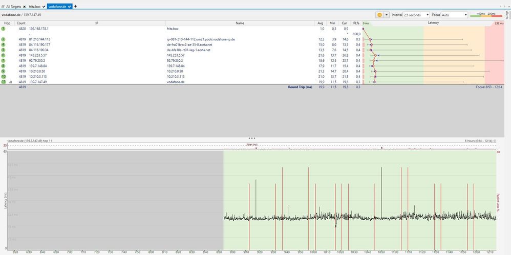

Hi @pRo-Marco ,
habe den Ping Plotter grade mal angeworfen auf 2.5 Sekunden Intervall - erste Ausfälle sind bereits zu beobachten....ich lasse ihn mal weiterprotokollieren und hänge später ein Bild hier rein.
Die Ausfälle äußern sich so, dass ich in Meetings "kurz weg" bin, was eigentlich nicht tragbar ist.
Darüber hinaus "beamt" es mich in Games wie CS:GO oder LOL alle paar Minuten kurz über die Map vor/zurück...auch nicht schön. Also ja, es  gibt noch Probleme....das größte davon scheint aber durch den Austausch der Vodafone Station zur Fritzbox behoben zu haben, nämlich der Komplettausfall, der nur durch Router aus/an behoben werden konnte.

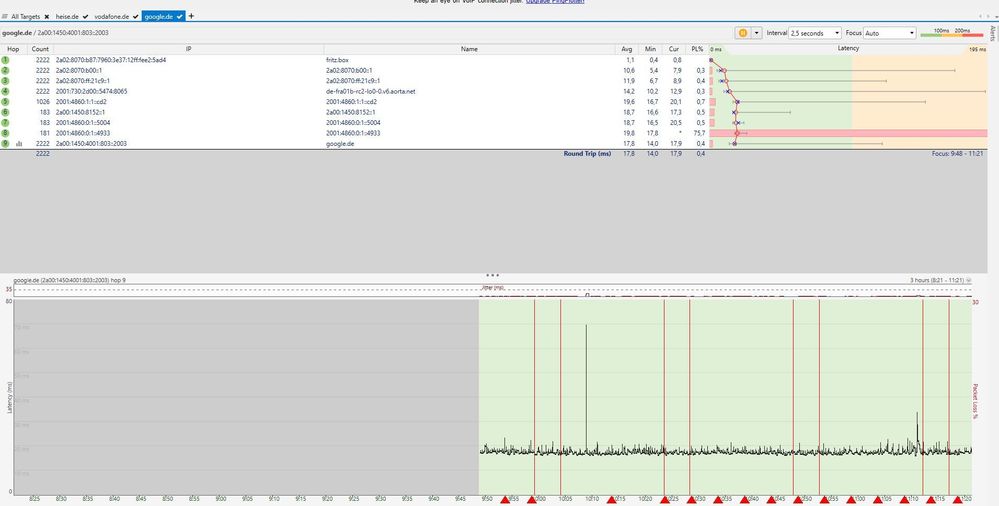

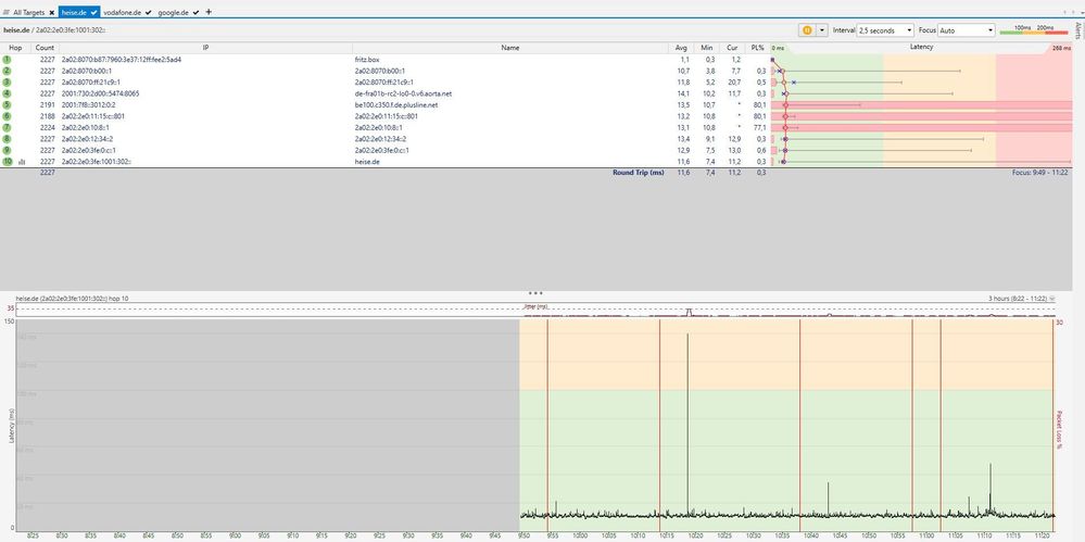

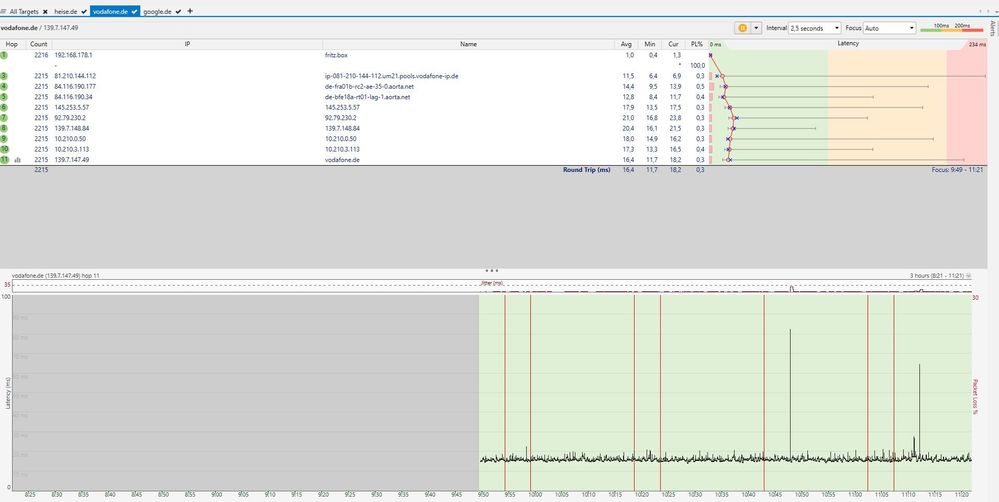

Hi @pRo-Marco,
hier nochmal mit 2.5 Sekunden über einen längeren Zeitraum...auch bei diesem Intervall kann man noch sehr gut die periodischen Ausfälle beobachten:
Jörg

Hi @pRo-Marco
die Wartungsarbeiten sollten heute ja erledigt sein. Habe den PingPloter heute morgen nochmal angeworfen. Leider noch das gleiche Bild:
Habe übrigens auch direkt die FritzBox mal angepingt im PingPlotter, dort keine Ausfälle, also kann es am internen Netzwerk nicht liegen. Am Gerät auch nicht, da ich zuvor mit der VodafoneStation exakt die gleichen Graphen bekommen habe.
Jörg

Hallo @pRo-Marco
Der Techniker war jetzt grade da...er konnte nichts finden, weder unten am Verteilkasten noch oben am Wohnungsanschluss/Router.
Er hat für jeweils ca. 5 Minuten gemessen. Habe ihm den Packetloss per Ping Plotter gezeigt und er hat sich ein Foto gemacht. Laut seiner Aussage muss es "von außen" kommen, also vom Netz. Wer kann uns jetzt weiterhelfen?
PS: die "größeren" Paket Loss/Lags passieren halt nur alle 20 Minuten, die kann er klar nicht mitbekommen haben....aber er meinte die kleinen würde er auch auf jeden Fall sehen, wenn es welche gäbe
Jörg
