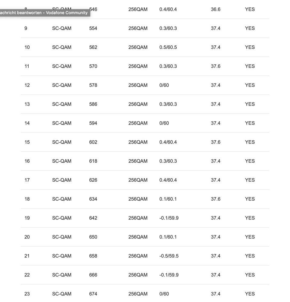

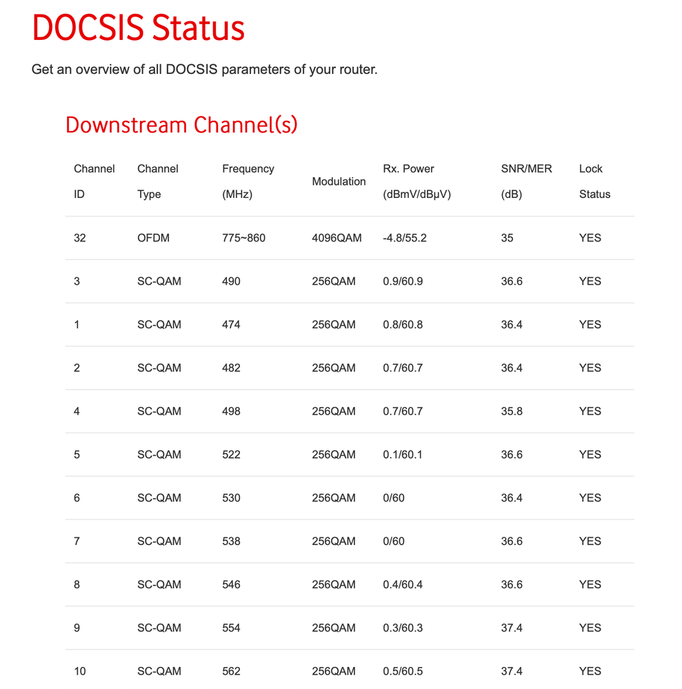

Ich denke es sind diese Werte hier gemeint:
Screenshot 2021-02-01 at 17.19.47.pngScreenshot 2021-02-01 at 17.20.20.pngScreenshot 2021-02-01 at 17.20.41.png

Es hat sich absolut nichts geändert seit dieses Problem zum ersten mal erschienen ist. Verwunderlicher ist noch, dass es wirklich im fast perfekten 5 Minuten Takt eine Unterbrechung gibt (+ - 10 Sekunden). Mein Laptop mit Windows 10 wird nach jeder 2. Unterbrechung aus dem Wlan geschmissen, alle anderen Geräte bleiben verbunden und funktionieren nach 10 Sekunden einfach wieder ohne neu verbinden zu müssen.
