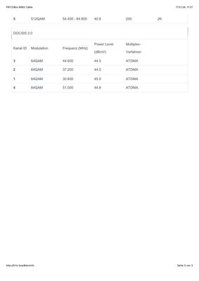

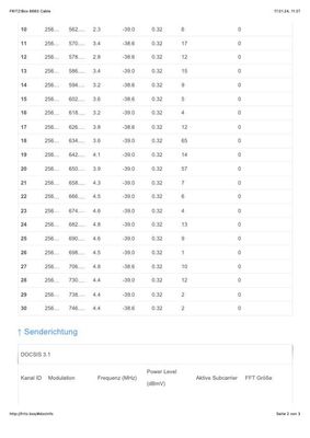

ich bin seit Dezember Vodafone Kunde und habe von Anfang an das Problem mit einer instabilen Internetverbindung.
Mehrmals am Tag kommen Minuten dauernde Verbindungsunterbrechungen. Das ist vor allem beim Zoom im Home-Office extrem problematisch. Diese Unterbrechungen kommen zu unterschiedlichen Tageszeiten vor, alle paar Stunden.
Nach Router-Neustarten ändert sich nicht viel.
Habt ihr eine Idee, was ich machen kann..? Im Homeoffice kann ich unmöglich so arbeiten, ich arbeite mit der Gebärdensprache im Beratungsbereich und bin auf eine gute bzw. wenigstens gut andauernde Videoqualität angewiesen.
Ich hatte gehofft, dass das Internet mit einer FritzBox gut läuft.
Aufgrund anderer Foren-Einträge habe ich einen Ping Test und einen Docsis Frequenzband-Screenshot (keine Ahnung, ob das die richtige Ansicht war?) gemacht und angefügt.

Poste mal ein Screenshot der Signalwerte des Routers. Um sich die Signalwerte anzeigen zu lassen, gehe zu Internet - Kabel Informationen -Kanäle
Gruß Kurt
Danke. Hier 🙂
Ups,  noch 2 Seiten, vorher vergessen:
Kurtler
Die Signalpegel sind so weit in Ordnung.
