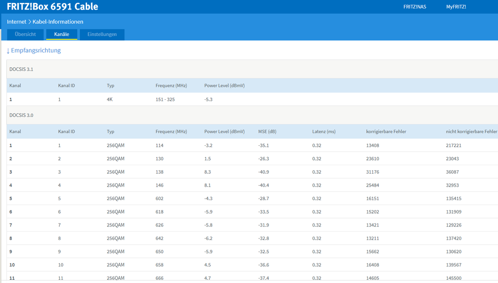

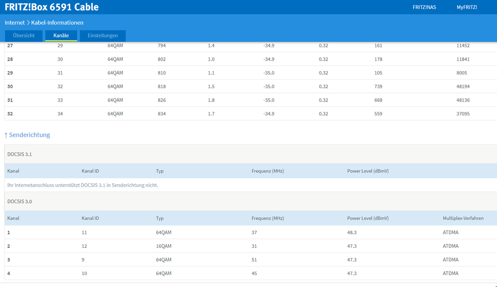

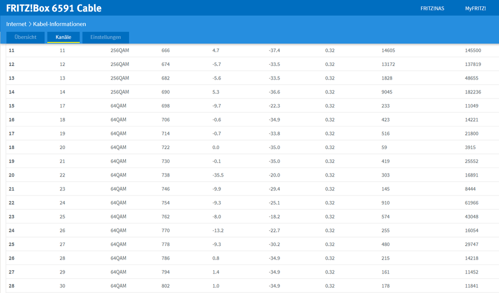

Ich hatte am Freitag schon einmal einen Beitrag aufgemacht, der ist aber leider nicht mehr zu bearbeiten. Im Anhang die aktuellen Werte, heute wieder die nächsten Ausfälle.

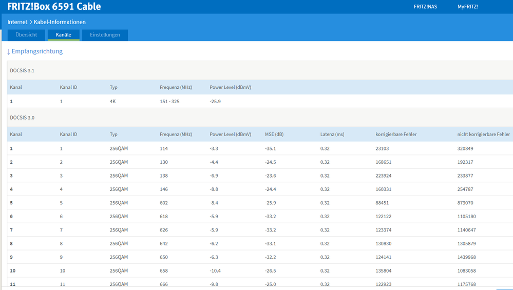

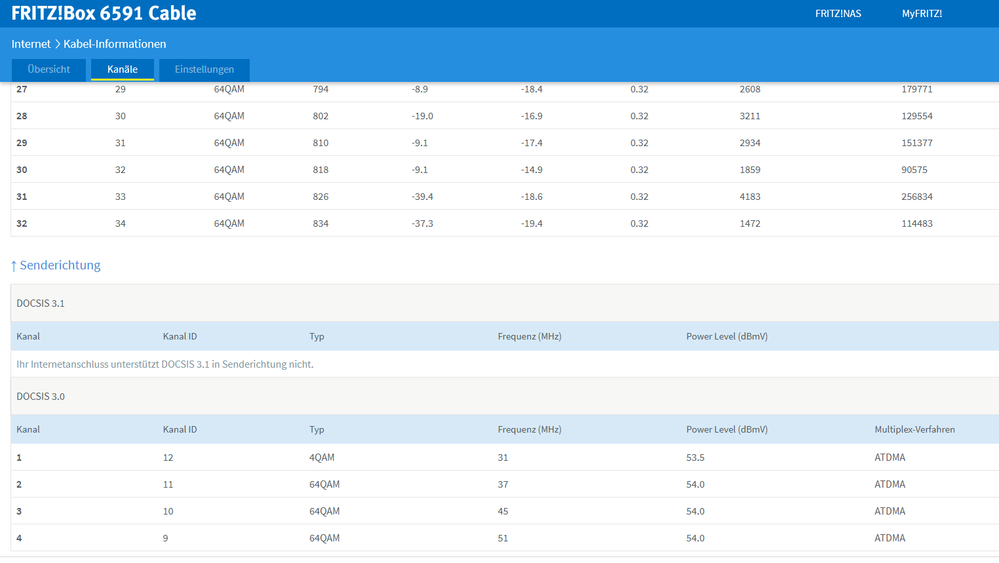

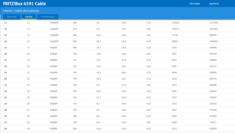

Der Techniker war jetzt am Samstag da, zu der Zeit lief das Internet grad gut, gemesse Werte vom Techniker demzufolge natürlich ohne Beanstandung. Aufgrund der vielen Neustarts der Fritzbox vermutete er einen Defekt an selbiger und tauschte die Box aus. Leider hat es nichts gebracht, seit Samstag Abend sporadisch wieder Screenshot 2022-04-06 113044.pngScreenshot 2022-04-06 113122.pngScreenshot 2022-04-06 113105.pngScreenshot 2022-04-06 114608.pngScreenshot 2022-04-06 111944.pngScreenshot 2022-04-06 112016.pngScreenshot 2022-04-06 112044.pngAusfälle. Heute ist es seit ca. 11:00 Uhr besonders schlimm, immer wieder hakt es, Fritzbox startet zeitweise selbstständig neu, Internetverbindung wird wieder abgebrochen, etc.. Mir ist es heute zwei mal gelungen Screenshots von dem Modemwerten kurz vor selbstständigem Neustart der Box zu machen, des weiteren mal ein Protokoll von Abbrüchen der Verbindung ohne Neustarts, siehe Anhang.  Das Problem besteht jetzt seit fast einem Monat, ich bin mittlerweile nicht mehr bereit den vollen Preis für einen mangelhaft oder gar nicht gelieferte Leistung zu zahlen.
Nachtrag: Hab grad von meiner Nachbarin im Nebenhaus gehört, das sie die gleichen Probleme (auch zeitgleich) hat, es sollen wohl mehrere Anschlüsse in unserer Straße betroffen sein.
Deine Pegel sind weit weg vom Soll.
Störung melden.
