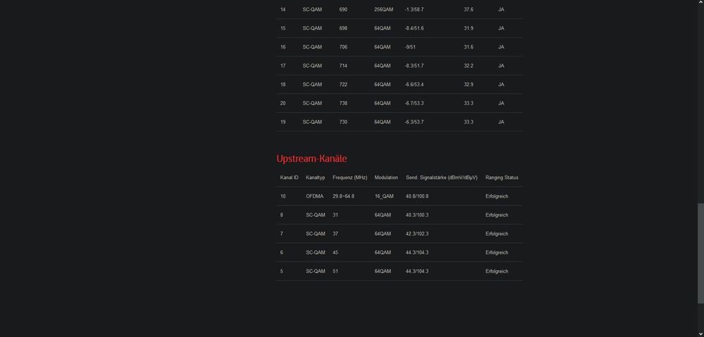

Seit einigen Wochen habe ich (nachmittags/abends) das Problem mit sehr hohen Latenzspitzen beim PING bis hin zu kompletten Zeitüberschreitungen (Paket loss). Dabei ist es egal, ob ich am LAN-Kabel angeschlossen bin oder via WLAN im Netz surfe. Ein Routerneustart ändert an dem Problem meist nur kurzfristig etwas. Besonders macht sich das bei Livestreams bemerkbar, da bei den Zeitüberschreitungen simultan dazu auch immer die Streams stocken. Die Geschwindigkeiten von Down- und Upload sind davon, soweit ich dies feststellen konnte, nicht betroffen. Trotzdem ist so das Schauen von Twitch-Livestreams oder Videocalls in den Nachmittags/Abendstunden so gut wie unmöglich.

  • Lade dazu noch einen Screenshot von den Signalwerten hoch - siehe Anhang

Unbenannt1.jpgUnbenannt2.jpgSignalwerte Vodafone Station TG3442DE

die Leitungswerte sind nicht so recht stabil und es kommt häufig zu Frequenzwechseln.
Ich möchte gern einen Techniker beauftragen, der sich das vor Ort anschaut. Wenn das für Dich in Ordnung ist, dann brauche ich noch eine Handynummer, damit wir einen Termin vereinbaren können.
