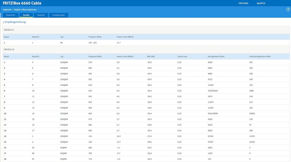

Ich habe dann auch direkt mal einen Packet-Loss Test gemacht und immer wieder tauchen kleinere und größere Differenzen auf. Ich habe die Hoffnung, dass es auch bei mir am "Fazit: Es liegt offenbar einzig und allein am OFDMA Kanal. " liegen kann, weshalb immer mal wieder die Verbindungsabbrüche auftreten.

Danke für den Hinweis. Störungsmeldung habe ich heute geöffnet und auch den Hinweis auf Störung im Upload gegeben.
Rückfrage: Kann der Rückwegstörer etwas mit LTE Einstrahlung zu tun haben und/oder mit der (angeblich) zu schlechten Hausverkabelung, oder ist das ein völlig anderes Problem?
P.S.: Mir ist zwar klar, dass korrigierbare Fehler eigentlich kein Problem sein sollten. Auffällig ist aber trotzdem, dass diese (+ die nicht korrigierbaren) auf einmal extrem vermehrt auftreten! Mein Screenshot ist nämlich ca. 1h nach Neustarts des Routers entstanden und ich hatte auch schon nach ca. 10 Minuten Fehler im Millionenbereich. Für diese Werte hat es vorher eher 1 Woche gebraucht, statt ein paar Minuten!

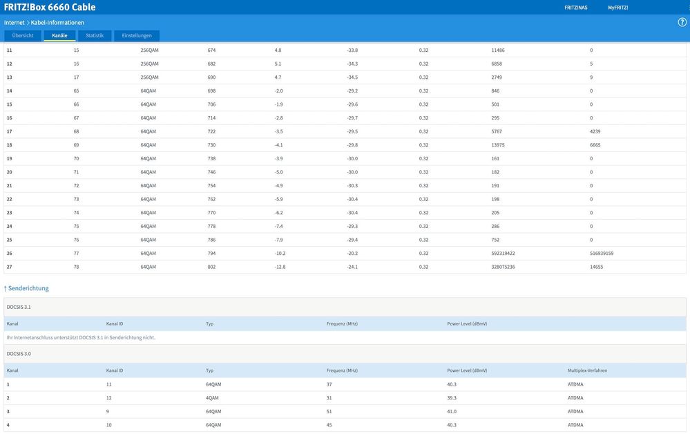

Hier nochmal ein Screenshot, um zu verdeutlichen, was ich mit "grottenschlechten" Werten meine (aktuell habe ich komischerweise keine spürbaren Probleme):
Irgendwo in deinem Segment. Und wie gesagt, viele MSE Werte sind bei dir viel zu niedrig.
Gruß Kurt

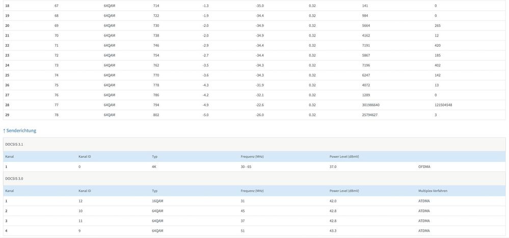

@badidea  deine Signalwerte passen hinten und vorne nicht
mit einem Rückwegstörer hat das eher nichts zu tun
@RobertP
Das ist schon richtig, das die niedrigen MSE Werte nichts mit einem Rückwegstörer zu tun haben, der 4QAM im US-Kanal aber schon.
Gruß Kurt
Power Level von 39 dBmV zu niedrig
Die Hotline hat eine Netzstörung erkannt und behoben.
So sehen die Werte im Moment aus. Probleme habe ich aktuell keine.
Die MSE Werte sind auf einigen Kanälen viel zu niedrig. Genauso die nicht korrigierbaren Fehlern auf einigen Kanälen viel zu hoch sind.
Gruß Kurt
