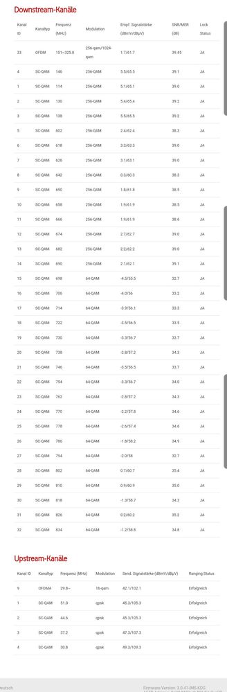

  • Welcher Fehler tritt auf? es kommt gelegentlich zu Signalausfälle. Internet-LED am Router blinkt Rot
  • Wie ist Dein Endgerät mit dem Modem verbunden? WLAN. Nur eine Gerät ist mit Ethernet verbunden, dieser kommuniziert nur intern innerhalb des Heimnetzes, und wird nicht von der Ausfälle betroffen. Das WLAN-Signal haltet sich auch aufrecht, es ist nur die Außenverbindung, die Probleme hat.
  • Beginn und Zeitraum der Störung: Zuletzt Freitag 14:30-14:55. Ich kann sagen, dass es in traditionellen Stoßzeiten (abends, am Wochenende) nicht schlimmer wird. Ich werde sie ab jetzt notiren.
  • Lade dazu noch einen Screenshot von den Signalwerten hoch. Screenshot_20220610-153013_Chrome.jpg

Hallo @escalinci ,
bei dir liegt eine Störung im Rückweg vor, zu erkennen daran das die 4 Upstreamkanäle auf QPSK laufen normal wäre QAM 64, hast du schon eine Störung gemeldet.
