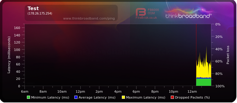

So sieht z.B. ein gestörter Backbone aus:
So sollte ein störungsfreier Backbone aussehen:

ab den Test mal bei mir durchgeführt.. Die Grafik ist komplett rot...
Und nun????
Es ist auch völlig egal was für eine IP ich bei Broadbam Quality eingebe.
Die von der Internetseite erkannte IPV6 adresse oder die aus CMD..
Welche von den IP Adressen ist den bei mir die richtige, weil da 2 stehn !!
Hab auch mal das Traceroute Tool durchlaufen lassen.
Beides ist im Anhang zusehen...
Mach ich da was falsch wenn ja was?

Ich sehe aus deinem Anhang nichts rotes. Der Trace ist ok.
