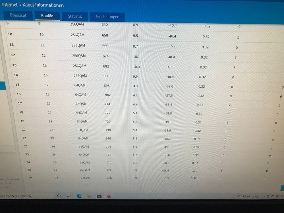

ich habe im September meinen Vertrag von 100MBits auf den Cable Max 1000 Tarif umgestellt. Meine FritzBox war die 6490. Mittlerweile habe ich mir die 6591 gekauft. Die Umstellung und Einrichtung hat auch problemlos funktioniert. Ich habe nur seit der Umstellung massive Geschwindigkeitsschwankungen. Eins vornweg, die vollen 1000 habe ich noch nie erreicht.  Was immer mal kurzzeitig hilft, ist ein Neustart der FritzBox um die Geschwindigkeit wieder etwas zu erhöhen. Mein Laptop ist über LAN Kabel angeschlossen und mein Betriebssystem ist Windows 10 Home. Ich füge mal ein paar Bilder hinzu. Vielleicht kann ja ein Experte etwas erkennen.

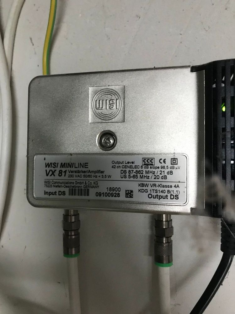

Der Verstärker wurde damals noch von einem Kabeldeutschland Monteur bei der Erstinstallation gesetzt. Ich hatte zwischenzeitlich mal meine Box direkt am Hauseingang montiert, da ich dachte es liegt vielleicht am Verstärker. Hat aber keine besserung gebracht.

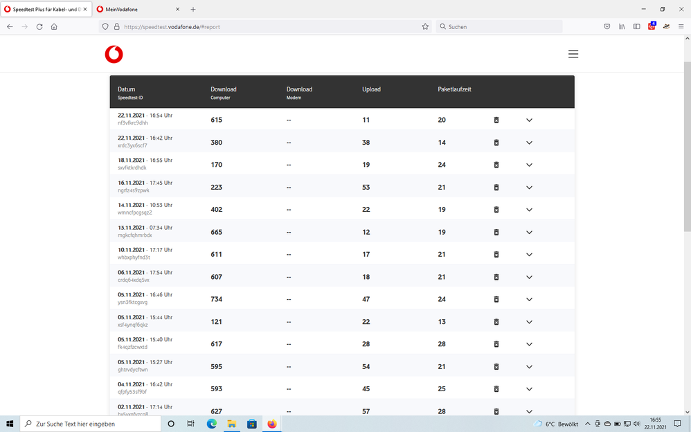

euer Modem ist jetzt angeschloßen. Habe mal ein Speedtest durchgeführt und es unten angehangen.
