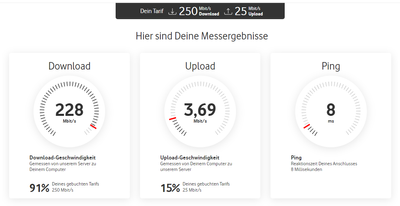

Seit ca. 3 Wochen ist mein Upload (Vertrag 250/25, BW, Rhein-Neckar-Kreis) nicht höher als 2 Mbit im Speedtest. Der Download schwankt zwischen Höchstleistung und 50% Leistung.

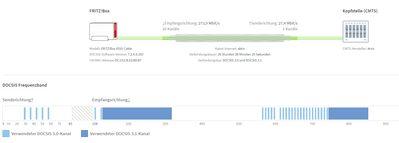

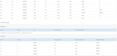

Ich habe schon einige Beiträge hier im Forum gelesen und stoße bei ähnlichen Problemen auf "verstellte Frequenzen" oder "Rücklauffehler", kenne mich aber mit diesen Werte null aus...

Ich habe hier Screenshots von Tests und die Daten meiner Fritzbox gefertigt:
Teilweise ist der Upload unter 1 MbitTeilweise ist der Upload unter 1 MbitSeit Wochen ist das der höchste Wert im Upload.Seit Wochen ist das der höchste Wert im Upload.Screenshot 2023-12-13 192909.pngKorrigierbare Fehler auf der Frequenz 144mhz sind sehr hochKorrigierbare Fehler auf der Frequenz 144mhz sind sehr hochScreenshot 2023-12-13 193025.pngSenderichtung.png

du hast nen rückwegstörer melde diesen, und die Suche oben mal dazu nutzen! Wenn ein  Leihgerät vorhanden ist,muss dieses zur Störungmeldung bis zu behebung dran bleiben , sonst wird das Ticket automatisch geschlossen!
