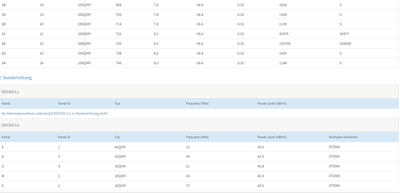

Ich habe hier Screenshots von Tests und die Daten meiner Fritzbox gefertigt:
Teilweise ist der Upload unter 1 MbitSeit Wochen ist das der höchste Wert im Upload.Screenshot 2023-12-13 192909.pngKorrigierbare Fehler auf der Frequenz 144mhz sind sehr hochScreenshot 2023-12-13 193025.pngSenderichtung.png

du hast nen rückwegstörer melde diesen, und die Suche oben mal dazu nutzen! Wenn ein  Leihgerät vorhanden ist,muss dieses zur Störungmeldung bis zu behebung dran bleiben , sonst wird das Ticket automatisch geschlossen!

Danke! Mach ich!
