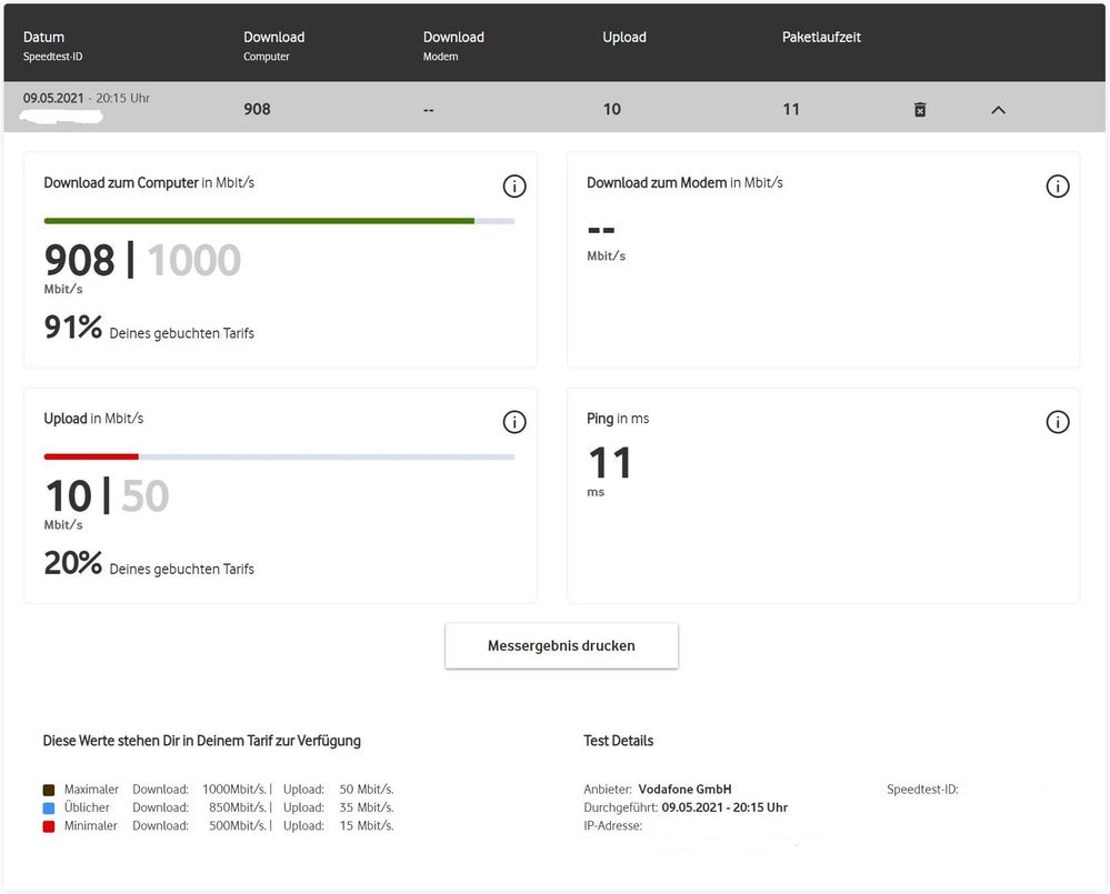

Ich habe ich derzeit ein Problem mit meiner Internetverbindung. Vorallem was den upload betrift.

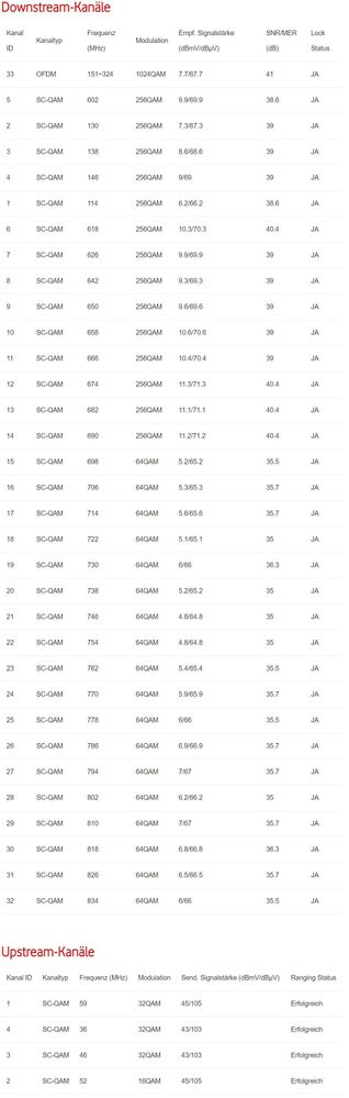

zur gestrigen Zeit, wo Du die Messungen durchgeführt hast, gab es einen Rückwegstörer.
Dieser ist aktuell nicht vorhanden. Kannst Du die Messung erneut vornehmen?
Sollte der Rückwegstörer wieder auftauchen, nehme ich dazu ein Ticket auf.

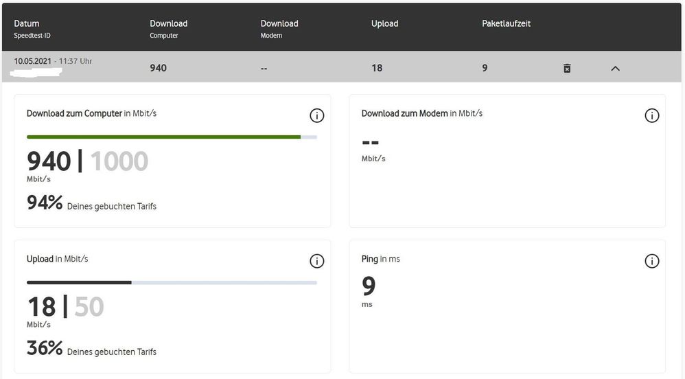

Weitere Messungen werde ich laufe des Tages machen. Eben gerade war aber noch nicht anders. Maximal um die 15 Mbps hab ich erreicht.
Noch ein paar Anmerkungen:
Ich hatte ansonsten eigentlich immer die 50 Mbps erreicht und getestet habe ich mit zwei verschiedenen CAT 5e Kabeln. Es hat sich auf meiner Seite soweit ich weiss nichts geändert seit dem der upload so gering ist.
10.05.2021 11:46 - bearbeitet 10.05.2021 11:53

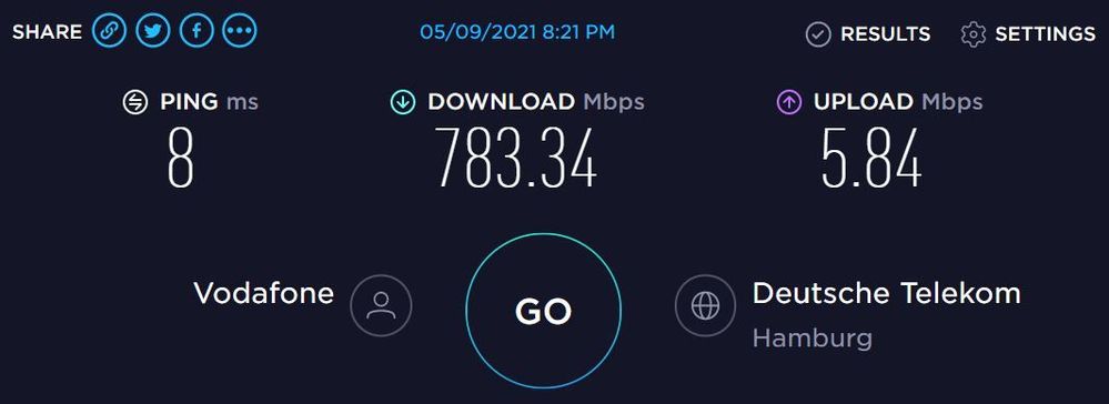

Es schwankt beim upload auch extrem. Selbst ein Stream mit nur 13000 Kbps ist unmöglich da der upload oft unter 3 Mbps fällt.

Im Moment sieht es in der Tat sehr gut aus.
Bekomme so ziemlich die vollen 50 Mbps und es ist auch stabil.
Einer der upload channel ist im Moment auf 32QAM (die anderen auf 64) aber das scheint gerade kein grosses Problem zu sein.
Sollte das Problem wieder auftauchen werde ich mich melden.
