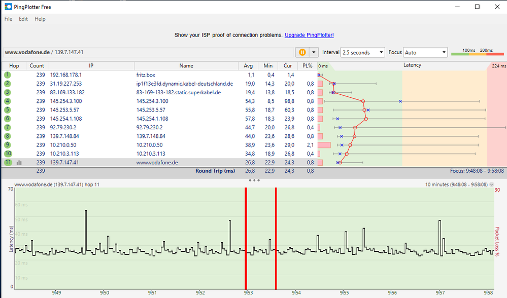

am 11.01.2022 10:00
Hallo Claudia,
im Anahng von den letzten 10 Minuten
Grüße

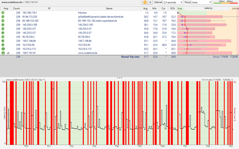

am 12.01.2022 07:31
Und nochmal von heute
Macht arbeiten natürlich über die Vodafone leitung 0 Sinn und ich darf mir jetzt irgendwie mit meinem Handy als hotspot helfen und extra zahlen
am 12.01.2022 17:04
Hallo Lag123,
das sieht ja nicht so gut aus :/. Von heute morgen gibt es einen neuen Auftrag für einen Rückwegstörer, dort habe ich wieder eine Meldung für Dich angehängt. Ich hoffe, dass der Störer mit dem aktuellen Auftrag behoben wird.
Viele Grüße,
Claudia
