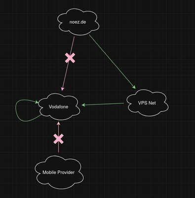

Es wird immer mysteriöser... Habe den GRE-Tunnel-Endpoint von noez.de so konfiguriert, das er auf die IPv6 einer VPS zeigt. Dort kommt der Traffic tatsächlich an (tatsächlich kann ich auch die öffentliche Addresse pingen, und ich sehe den ping in meiner VPS). Irgendwas scheint also doch eingehenden Traffic von noez.de zu meinem Heimnetz abzufangen (anscheinend auch nur Traffic von Noez, wie oben beschrieben konnte ich selbst traffic generieren, der auch in meinem Heimnetz empfangen wurde)
Habt ihr ne Idee, woran das liegen könnte?
Da es etwas unübersichtlich wird, hier noch ne Grafik der aktuellen Situation. Konfigurationen mit verschluckten Paketen in rot, die Farbe grün zeigt an, das GRE-Pakete durchgekommen sind.
