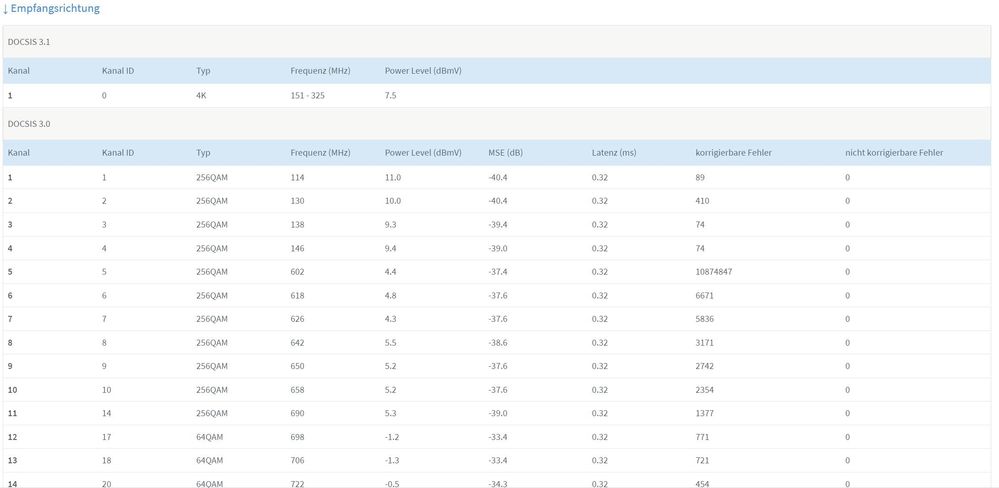

Ich muss fast täglich spätestens alle drei Tage die Fritzbox 6591 neustarten. Wenn sie mal läuft hat sie die volle Bandbreite aber irgendwann fällt einfach aus bzw. lässt einfach keinen Traffic mehr durch. Obwohl im Fritz Menü alles Grün ist, dieser fehler bleibt so lange bestehen bis die Fritzbox neugestartet wird, danach ist wieder alles wunderbar, ich habe jedoch nicht lust die Fritzbox täglich neustarteten zu müssen.

danke für die Daten. Tatsächlich sehen die Werte am Modem nicht besser aus. Sehr viele Timeouts und Fehler bei der Übertragung. Hier muss der Techniker wohl nochmal ran. Beim letzten Mal muss das Kabel gekürzt werden, weil es gebrochen und verrostet war. Er kann vor Ort auch ggf. das Modem tauschen. Die Servicepauschale kommt hier nicht zum tragen. Der Einsatz ist kostenfrei. Wir können den Kollegen gern beauftragen.
