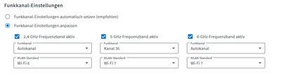

am 27.06.2026 12:32
@Sigi-DD schrieb: Da die Automatik nur für beide Netze gleichzeitig Ein- oder Ausgeschaltet werden kann, bleibt nur selbst einen freien Kanal zu suchen.
Falsche Behauptung:
Gruß Hermes1

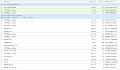

am 27.06.2026 13:40
Hallo Hermes1,
das man bei der Wahl eines Kanals dann auch "Autokanal" wählen kann, war mir nicht mehr bewusst. Ich hatte nur gesehen, das man erst mal die Automatik für beide abschaltet.
Die Liste der belegten Kanäle zeigt aber nur die Pegelverhältnisse in der Umgebung des Routers an und kann nicht die Pegelverhältnisse in einem Nachbarraum des Router sehen und die sehen oft ganz anders aus als im Umfeld des Routers selbst. Mit der FRITZ!App WLAN sieht man ja nur die starken Netze und schwache Signale werden nicht angezeigt. In einen anderen Raum, der dichter an dem Netz eines Nachbarn ist als der Raum des Routers sieht das ganz anders aus. Wenn ich nach der Liste des Routers gehe, dann würde es bei mir keinen freien Kanal geben und auf dem Kanal den ich eingestellt habe müssten noch 4 andere Netze liegen, die ich mit der App nicht sehe, da deren Signalpegel viel zu niedrig ist.
Viele Grüße Siegmar
am 27.06.2026 20:09
Hallo Thilo79,
ich möchte noch einmal die 3 Probleme an Deinem Anschluss zusammenfassen, da durch die letzten Beiträge für Dich sicher viel Verwirrung angerichtet wurde. Daher noch einmal zu Deinem Problem.
1. im Report zur Internetverbindung steht in der obersten Zeile, das bei Dir die DS-Lite Verbindung nicht hergestellt werden konnte, weil keinen Zugriff auf das AFTR Gateway möglich war. Über das Gateway werden die Zugriffe für alle Internetadressen realisiert, die noch eine IPv4 (32Bit) Adresse haben. Also ein Ping zu 8:8:8:8 oder 1:1:1:1 muss scheitern, wenn das AFTR Gatewy nicht erreicht werden kann. Dieses Problem muss VF lösen. Wenn VF den Fehler beim Zugriff auf das AFTR Gateway nicht schnell lösen kann, dann kann eine Umstellung Deines Anschlusses von DS-Lite auf Dual Stack den Fehler umgehen. Das kann nur VF machen.
2. Im WLAN Report kann man sehen, das es im 5GHz WLAN zweimal zu Problemen mit einem Radarsignal gekommen ist. Das Problem musst Du selbst beseitigen, in dem Du das 5GHz WLAN fest auf einen der Kanäle 36 bis 48. Vorher musst Du aber nachsehen ob die Kanäle bereits mit einem starken Signal belegt sind. Dazu eignet sich die FRITZ!APP WLAN. Mit der kannst Du sehen, ob dort schon starke Netze vorhanden sind und dann einen Kanal einstellen der nicht belegt ist.
3. Im WLAN Report ist auch ersichtlich, das sich Dein Repeater nicht mit der Fritz-Box verbinden kann. Die Ursache dafür könnte auch durch 2. verursacht sein. Wenn die Verbindung mit dem 5GHz WLAN erfolgen soll, dann geht das natürlich nicht, wenn durch ein Radarsignal das 5GHz WLAN für Minuten abgeschaltet wurde. Das Problem könnte also mit beseitigt werden, sobald Du einen festen Kanal im 5GHz WLAN eingerichtet hast. Dieses Problem wird aber auch nicht durch VF bearbeitet werden. Da musst Du selbst eine Lösung finden.
Viele Grüße Siegmar
