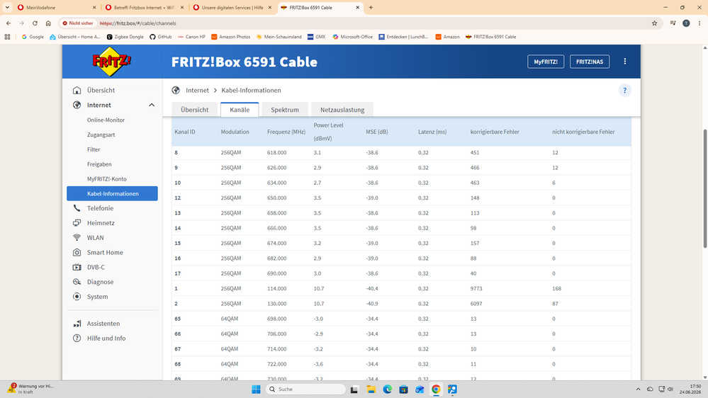

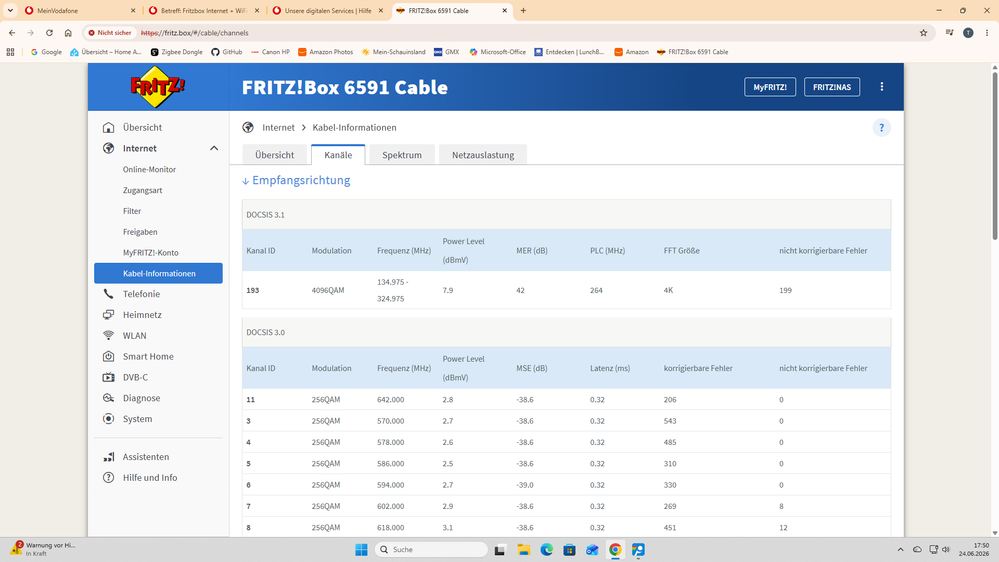

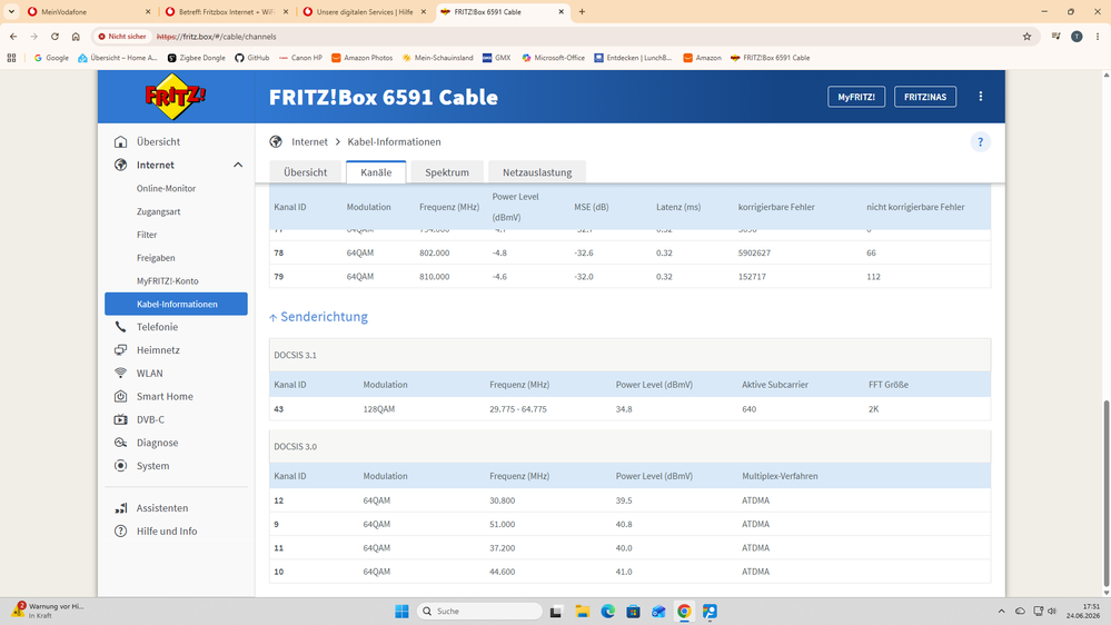

@Thilo79 ,
wie wäre es wenn du die Uploadkanäle auch noch posten würdest!
Gruß Hermes1
Hallo @Thilo79,
danke für Deine Infos. Da die Abbrüche sowohl im WLAN als auch über LAN auftreten, liegt vermutlich nicht nur ein WLAN-Problem vor. Bitte poste noch die vollständigen Signalwerte der FRITZ!Box (so wie @Hermes1 bereits meinte) inklusive Uploadkanälen sowie die Ereignisse zum Zeitpunkt der Störung.

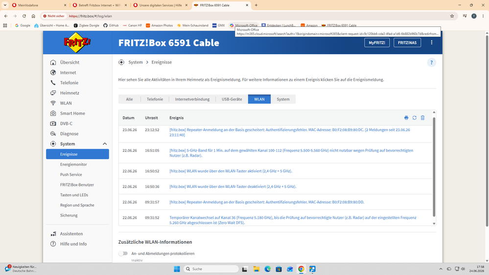

stelle mal das 5 GHz Netz auf einen Kanal zwischen 36 und 48 ein, da schlägt zu oft DFS zu
außerdem solltest du mal deinen Repeater resetten und neu verbinden

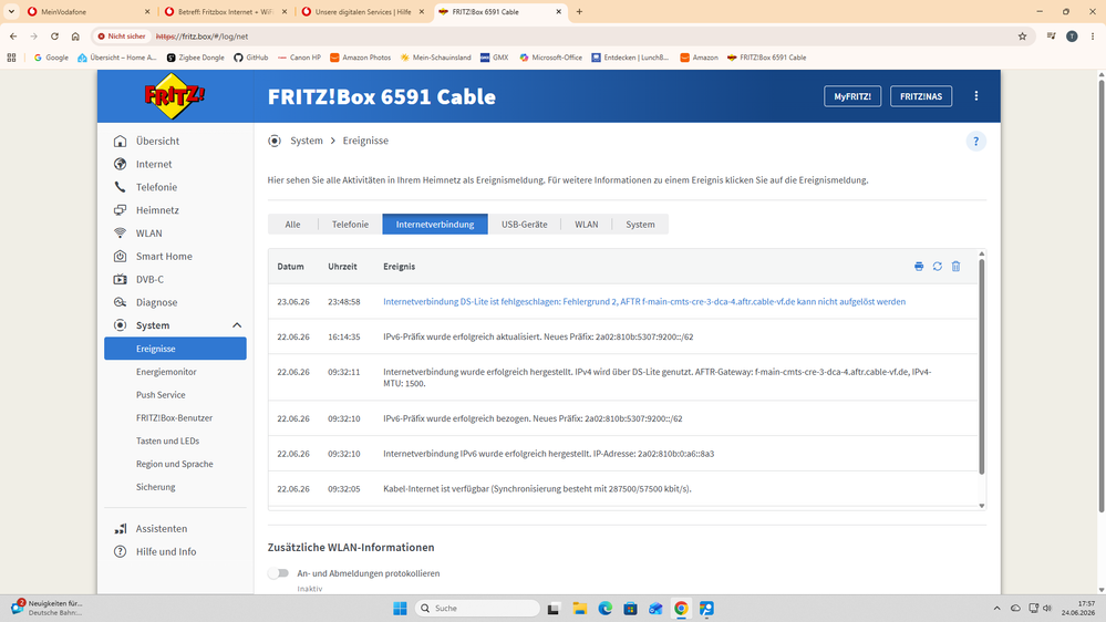

Hallo Thilo79,
im Report der Fritz-Box gibt es Probleme beim Zugriff auf das AFTR Gateway und damit hast Du an Deinem DS Lite Anschluss bei alle URLs die noch eine IPv4 Adressen haben Probleme. Im WLAN Report sieht man, das sich Dein Repeater nicht mit dem WLAN der Fritz-Box verbinden kann. Im 5GHz WLAN gibt es offensichtlich auch einen Konflikt mit Radarsignalen in Deiner Region. Radar hat immer Vorrang und die WLAN Kanäle von 52 bis 140 werden immer für mehrere Minuten abgeschaltet, wenn es in der Region Radarsignale gibt. Nur die Kanäle von 36 bis 48 werden von keinen Radarsignalen überlagert.
Soll der Repeater über das 5 GHz oder über das 2,4GHz WLAN mit der Fritz-Box verbunden werden? Hast Du auch ältere Geräte, die sowohl das 2,4GHz als auch das 5GHz WLAN haben? Manche Geräte kommen nicht damit zurecht, das beide Netze den gleichen Namen haben. Mitunter melden sich solche Geräte immer wieder an und ab im WLAN.
Da Du beim 5GHz WLAN einen festen Kanal einstellen musst, musst Du Dir auch selbst eine Kanal im 2,4GHz WLAN aussuchen. Das ist ohnehin notwendig, wenn Du Geräte in einem Mehrfamilienhaus mehr als 3m entfernt vom Router betreiben willst, dann der Router sieht nur die belegten Kanäle in seiner unmittelbaren Umgebung. Damit kann die automatische Wahl des Kanals nicht funktionieren. Nutze also Kanäle die im Umfeld des Routers und auch im Umfeld aller Geräte die Du über WLAN verbinden möchtest  nicht belegt sind. Wichtig sind dabei nur alle WLAN Netze, die mit einem starken Signal bei Dir anliegen. Suche am besten mir der FRITZ!App WLAN welche Kanäle neben dem Router und auch neben Deinen Geräten frei sind und stelle den dann in der Fritz-Box fest ein.
Die Fehlermeldung mit der AFTR Störung solltest Du beim Service melden und versuchen Deinen Anschluss auf Dual Stack umstellen zu lassen, dann bekommt Deine Fritz-Box nicht nur eine IPv6 sondern auch eine öffentliche IPv4 Adressen und damit wird das AFTR Gateway nicht mehr benötigt.
Viele Grüße Siegmar
