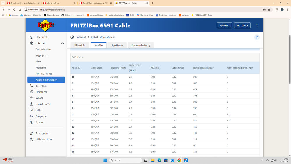

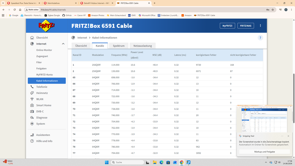

Hallo Thilo79,
da fehlen noch die Kanäle der Senderichtung (des Upload).
Viele Grüße Siegmar
