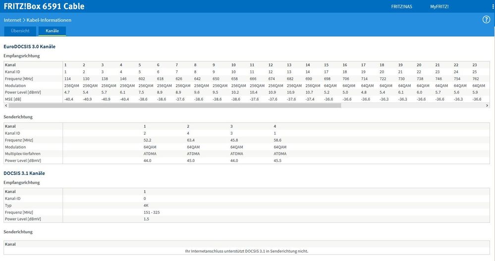

Hallo Leute,
ich habe derzeit Probleme mit meinem Internet.
Wir haben seit August die Fritzbox Cable 6591 als Leihgerät, da ich das Mesh in unseren Haushalt ergänzen wollte. Wir haben einen Raum gehabt, wo das W-Lan Netz nicht stark genug war. Die PRoblemgeräte befinden sich aber alle in dem selben Raum der Fritzbox. Unser Staubsaugerroboter hatte nur in einem Raum Probleme, dager die Ergänzung Mesh inkl. Fritzrepeater 2400.
  • Welchen Vertrag hast Du? Red Internet und Phone 200 cable
  • Welches Modem/ Router nutzt Du? Fritzbox Cable 6591
  • Nutzt Du ein Leih-Gerät von uns oder hast Du ein eigenes Gerät? Leih-Gerät
  • Welcher Fehler tritt auf? (Geschwindigkeit zu gering; Packetloss)
    Wenn ich mit nur einem Gerät aktiv das Internet nutze (Internet surfen, kein Streaming), dann läuft es halbwegs passabel. Aber wenn ich zeitgleich mit meiner Partnerin im Homeoffice bin, dann haben wir es regelmäßig, dass das Internet unterbricht. Das heißt im Windows 10 wird angezeigt, dass das W-LAN Netz kein Internet mehr hat. Unsere I-Phones geben die selbe Information und fragen dann, ob sie das Telefonnetz nutzten sollen. Teilweise haben wir nach ein paar Minuten wieder Internet, aber doch öfter müssen wir die Fritzbox von Netz nehmen um wieder Internet zu haben. Oder ich nutze die Fritz-W-LAN App und sage dort Internet neu verbinden. Vorgestern haben wir versucht einen Amazon Prime Film zu streamen. Hier ist im Minutentakt die Internetverbindung zusammengebrochen. Auch kommt mir das Internet zeitweise echt langsam vor.
  • Wie ist Dein Endgerät mit dem Modem verbunden? (LAN; WLAN; zusätzlicher Router; PowerLAN) Alle Geräte sind mit W-LAN verbunden. Wenn große Datenmengen downgeloadet werden müssen (größer 10GB) für die Arbeit, dann stecke ich ein LAN Kabel zwischen die Fritzbox und mein Notebook. Das war die letzten Wochen aber nicht der Fall.
  • Welchen Browser verwendest Du normalerweise? (z.B. Firefox) Firefox, aber auch meine IOS geräte haben kein Internet, sowie der Smart TV.
  • Welches Betriebssystem hast Du auf Deinem Rechner? (z.B. Windows) Windows 10
  • Beginn und Zeitraum der Störung (z.B: seit Anfang April; nur am Abend) Ich würde jetzt nicht sagen das das Problem mit dem Tausch der Fritzbox kam. Richtig bewusst haben wir das Problem letzte Woche festgestellt, wo wir beide im Homeoffice waren.Ich hatte noch keinen Kontakt mit der Hotline. Ich habe nach Störungshilfe gestern die Fritzbox inkl. Repeater auf Werkseinstellung zurück gesetzt um das Thema von gestern Abend an zu beobachten. Hat nichts gebracht, da gestern Abend unser Stream bei Amazon Prime wieder unterbrochen wurde und heute morgen das Internet auch wieder kurzzeitig unterbrochen war. Die W-LAN LED blinkt dann auch auf auf der BOX. W-LAN Netz ist aber verfügbar, da ich mit dem Handy auf die BOX schauen kann. Ereignisspeicher hat mir keine großen Hinweise gebracht.
Ich bemängel hier vorallem die Stabilität/Belastbarkeit des Internets.
Im Internet liest sich viel, dass die Fritzbox 6591 Problematisch ist.
Ich möchte das Forum mal ausprobieren, sollte jemand einen Hinweis haben, danke im voraus.
Wenn nichts weiter zur Abhilfe führt, werde ich Montag die Hotline kontatieren.

Speedtest 24.10.2020.jpgSpeedtest 24.10.2020_Übersicht.jpgKabel-Information_Kanäle_1.jpgKabel-Information_Kanäle_2.jpg

Hallo Linus99,
der Fehler ist also immer noch. Kannst Du es zeitlich eingrenzen? Also kannst Du Dir mal die Störungszeiten notieren?
Grüße Moni
