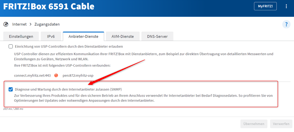

Schade dass das mit der SNMP Funktion der Fritzbox nicht einfach funktioniert.

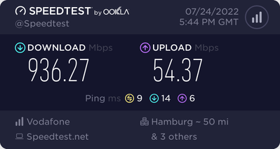

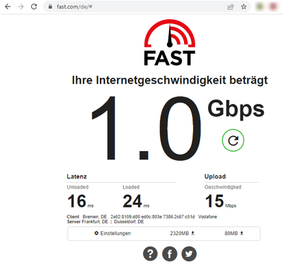

Verbindungsabbrüche konnte ich bis jetzt nicht über LAN feststellen, taucht allerdings auch nur sporadisch auf. Der Upload schwankt allerdings immernoch unverändert. 2 versch. Speedtests und IPerf habe ich nochmal angehangen (siehe unten). Kann man da was machen?
Gibt es vllt noch eine unnormale Zahl an nicht korrigierbaren Fehlern auf auf der Vodafone Station? Ich will ausschließen, dass das an irgendwelchen Gegebenheiten bei mir liegt.
Speedtests:
IPerf:
Mehr anzeigen

Hey,
auf der Leitung ist nichts zu sehen, was den miesen Upload erklären könnte. Ich habe mal testweisen den OFDMA deaktiviert. Hat´s was gebracht?
VG Wallace
@Wallace  schrieb:
Hey,
VG Wallace
Hi Wallace,
ich würde mal sagen das hat was gebracht - so sieht das doch schon ganz anders aus. Der Upload scheint realtiv stabil um die 50 Mbit/s zu liegen (siehe Iperf und Speedtest.net). Ihr könnt es gerne erstmal so lassen bis das mit dem OFDMA behoben ist ;). Ich profitiere natürlich gerne von neuer Technik wenn es denn funktioniert. Wie ist das weitere Vorgehen? Nicht das der OFDMA irgendwann wieder eingeschaltet wird ohne Anpassung und ich die gleiche Misere habe.
Ich beobachte das jetzt über die nächsten Tage, insbesondere ob das mit den Verbindungsabbrüchen jetzt noch auftaucht oder es noch Uploadschwankungen gibt. Danke erstmal!
