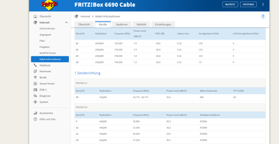

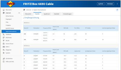

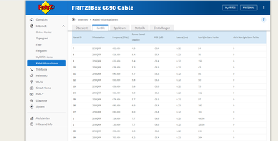

Kurtler
Poste mal ein Screenshot der Signalwerte des Routers. Um sich die Signalwerte anzeigen zu lassen, gehe zu Internet - Kabel Informationen -Kanäle
Gruß Kurt
Nachricht enthält ein Bild
Hallo Kurtler,
sehr gerne:
Nachricht enthält einen Hyperlink
Kurtler
Die Signalpegel sind bis auf den niedrigen dBmV Wert des DOCSIS 3.1 des US-Kanals in Ordnung.
