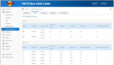

Poste mal ein Screenshot der Signalwerte des Routers. Um sich die Signalwerte anzeigen zu lassen, gehe zu Internet - Kabel Informationen -Kanäle

Hallo Kurtler,
sehr gerne:

Die Signalpegel sind bis auf den niedrigen dBmV Wert des DOCSIS 3.1 des US-Kanals in Ordnung.
Ich denke nun nicht, dass es an dem DSLite liegen könnte, wenn gar nichts funktioniert.
