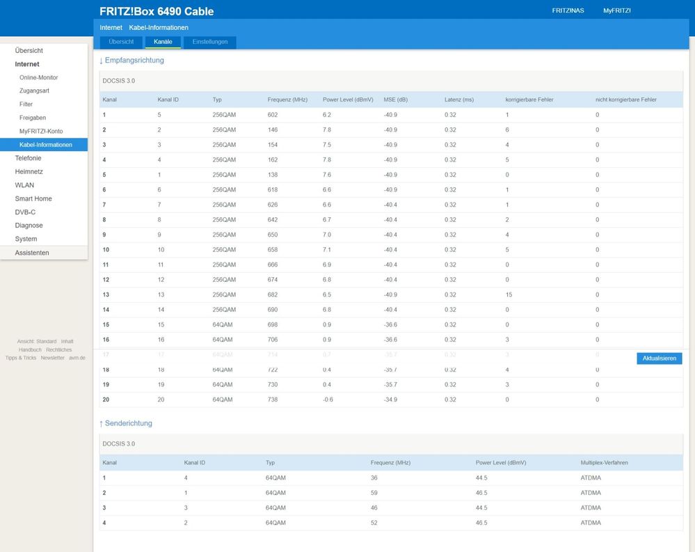

Geh mal in die Fritzbox
Internet  --->> Kabel Info ---> Kanäle
davon nen Screen machen, und unten links erweitete Ansicht aktivieren

Ich hoffe man kann damit was anfangen ?
Danke...
Die Signalpegel sind alle in Ordnung. Jetzt gibts eigentlich nur noch 2 Möglichkeiten, entweder das Netzteil ist defekt oder die Box wird zu heiß.

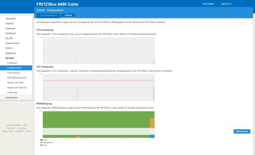

Poste mal ein Screenshot der CPU Temperatur. Diese findest du unter System - Energiemonitor - Statistik.

Ja wird schon ziemlich warm.
Stelle die mal aufrecht auf:
Gruß Kurt

Ich würde dir auch raten, mal die Lüftungsschlitze oben und unten mit dem Staubsauger zu säubern. Bringt auch einiges.
Du wirst auch sehen, dass wenn sie aufrecht steht bei weitem nicht mehr so warm wird.
