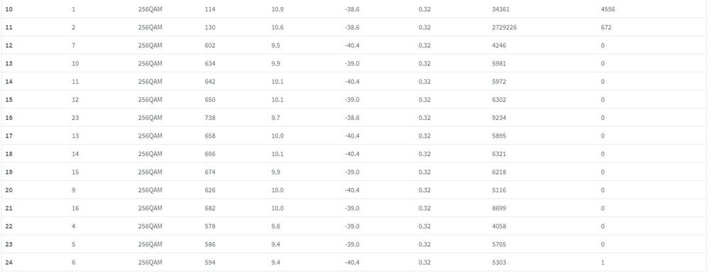

Ich habe extrem schlechtes Internet bzw Wlan. Weiss noch nicht genau woran es liegt. Wenn über Wlan keine Seite aufrufbar ist oder kein Video abgespielt werden kann dann steht bei Wlan Empfang bei dem Wlan symbol keine Internetverbindung obwohl die FritzBox 6591 Cable vollen Speed hat. 1000 Downstream.
Habe heute gesehen in der Fritzbox unter Kabelinformation/Kanäle das bei 2 Kanälen nicht korrigierbare Fehler vorhanden sind. Kann es daran liegen? Bei einem Kanal steht 4556 und bei dem anderen 672. Was bedeutet das?

Bei dir liegt ein Rückwegstörer vor. Ich würde das mal der Hotline melden.
Gruß Kurt
Hi. Danke für die Antwort. Kannst du mir sagen was das bedeutet genau?
Ein Bauteil strahlt in den Rückkanal ein, Verstärker, Modem usw. das kann sehr sehr lange dauern bis es Lokalisiert wird!

Hast du das an den Werten jetzt gesehen mit dem Rückwegstörer
