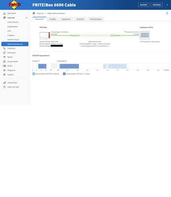

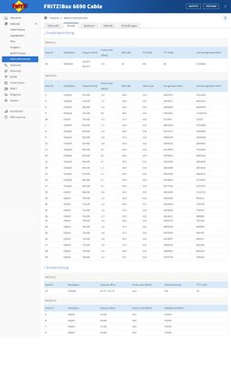

Poste mal ein Screenshot der Signalwerte des Routers. Bitte dazu kein Smartphone verwenden.
Um sich die Signalwerte anzeigen zu lassen, gehe zu Internet - Kabel Informationen -Kanäle
Gruß Kurt
Bin gerade nicht zu Hause. Poste ich später aber mal. Ich hatte mir die Känale schonmal angeschaut und es gab in jdem Kanal zig Tausend Fehler.

So, neuer Versuch mit den Bildern.FritzBox Statistik.jpgFritzBox Spektrum.jpg
zu viele nicht korrigierbare Fehler >> melde eine Störung
