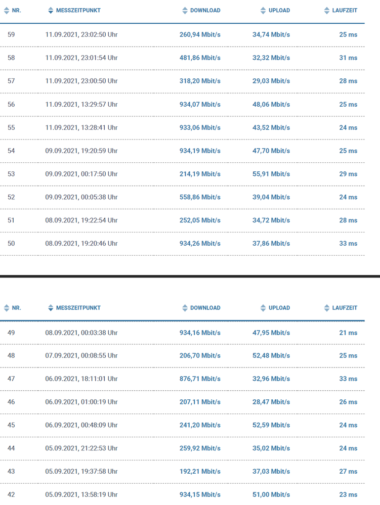

  • Welcher Fehler tritt auf? Der Downloadspeed hat seit Tarifwechsel am 20.08.2021 (Vorher Red Internet & Phone Young 200 Cable) noch kein einziges Mal auch nur ansatzweise die Mindestgeschwindigkeit von 600 Mbit/s, geschweige denn 1.000 Mbit/s erreicht. Maximal gemessen wurden 68,60 Mbit/s. Protokolliert habe ich die Messwerte mit Hilfe des Tools "Breitbandmessung" der Bundesnetzagentur. Das Messprotokoll der Messkampagne stelle ich bei Bedarf zur Verfügung. Einen Screenshot der Einzelmessungen füge ich direkt an. Mir ist bewusst, dass Abends die Geschwindigkeiten evtl. niedriger sein können, aber auch um 4 Uhr nachts wird es nicht besser.Einzelmessungen.png

Und so weiter und so fort, ich denke das dürfte reichen...:

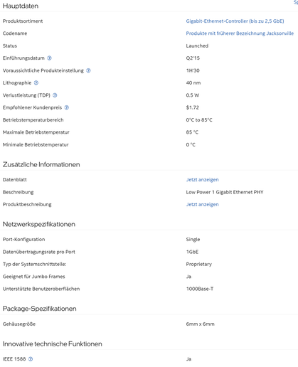

kannst Du bitte einen Screenshot von den Netzwerkeigenschaften Deine LAN Karte machen?

die LAN Karte ist i.O. Kannst Du bitte einmal das Tool TCP Optimizer auf Deinem Rechner ausführen und dann schauen wie viel ankommt?

tolle Neuigkeiten nach Probieren einiger Settings des Tools:
Wie zu sehen ist, hat sich der Downloadspeed deutlich erhöht, erreicht in knapp 50% der Messungen auch "normale" Werte. Warum allerdings Hin und Wieder "nur" ~200 Mbit/s erreicht werden, erschließt sich mir nicht (Keine Downloads, kein offener Browser, keine Windows Updates, etc. zum Zeitpunkt der Messung).

naja, ob das viel bringt..., aber einen Versuch ist es wert, weil die Werte leider immer noch nicht dauerhaft in einem "normalen" Bereich liegen:
Ein Kollege wohnt in einer Nachbarstadt, hat denselben Vertrag wie ich und exakt die selben Probleme mit der Downloadrate, die im einen Moment bei ~930 Mbit/s liegt und in der nächsten Sekunde auf 100-300 Mbit/s zusammenbricht. Der nächste Speedtest 2 Minuten später zeigt dann wieder ~930 Mbit/s an. So ist das kein tragbarer Zustand...
