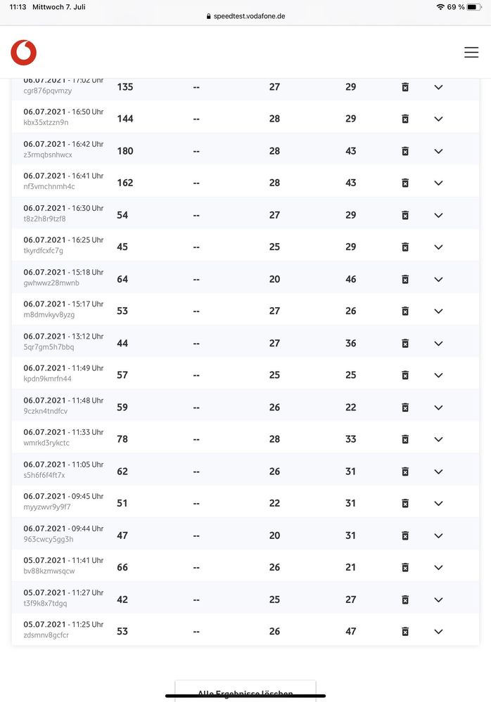

Mein Vodafone Kabel Anschluss ist irre langsam. Komme im Schnitt leider nur so auf 50 und das bei einem gebuchten 400er Paket. Anschluss ist zwar gekündigt, würde aber generell gerne bei Kabel bleiben, um nicht die ganze Technik umzubauen.
Router wurde neu eingerichtet, mehrere Speedtests an unterschiedlichen Tagen mit verschiedenen Geräten.
Der Upload ist immer konstant gut bei 25.
Würde mich über Hilfe freuen.

Ich hoffe das passt so. Ein paar Screenshots und beantwortung der Fragen:

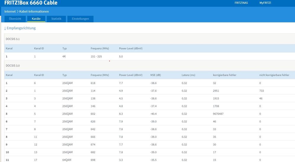

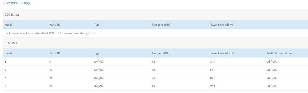

Sorry für die späte Antwort. Ich habe inzwischen die FritzBox 6660 von Vodafone angeschlossen und auf CableMax 1000 gewechselt. Leider ist der Download weiterhin sehr schlecht bei 50 bis 150 Mbit. Wäre klasse wenn du die Leitung genauer ansehen könntest.

Hallo Fluff79,
der Anschluss sieht soweit gut aus. Ist der Download jederzeit so gering? Hast Du mit verschiedenen LAN-Geräten getestet? Schaue bitte mal in den Thread Alles rund um Störungsmeldungen und verwende den TCP Optimizer.
