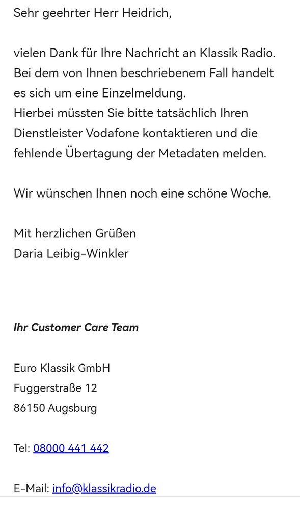

Hier die Antwort des Senders "Klassik Radio" bezüglich der Problematik.
Danke für das Foto, aber bei mir wird da egal was ich nutze nichts angezeigt, was auf ein Senderlogo deuten tut.
Andererseits stell sich mir die Frage, in Bezug auf die Antwort von Klassik Radio, müßte der Sender das dann nicht selber mit senden?
Weil wo soll das sonst her kommen? Das dürfte Vodafone wenig jucken, für die Senderlogo's ist ja Vodafone nicht zuständig, die kommen ja nur vom Sender selber.
Interessant ist das schon, aber ehrlich gesagt, hier steh ich vor einem Rätsel.

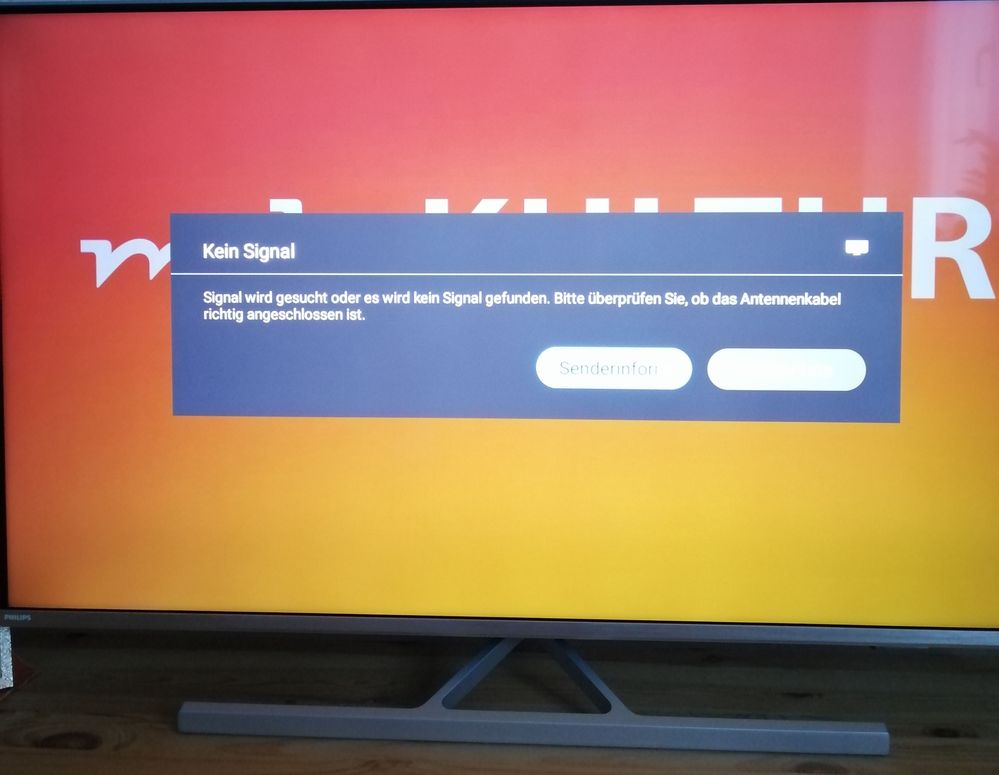

Anderer Gedanke dazu, einfach mal das Antennenkabel abziehen.
Sollte das Logo mit dem Stream gesendet werden, dürfte dann da nichts zu sehen sein.
Sollte es aber das entsprechende Logo zu sehen sein, würde ich meinen das Logo ist im TV gespeichert.

Ich habe jetzt mal beim Sender "MDR KULTUR" das Antennenkabel abgezogen.
Das Logo bleibt stehen und diese Meldung erscheint.Das Logo bleibt stehen und diese Meldung erscheint.

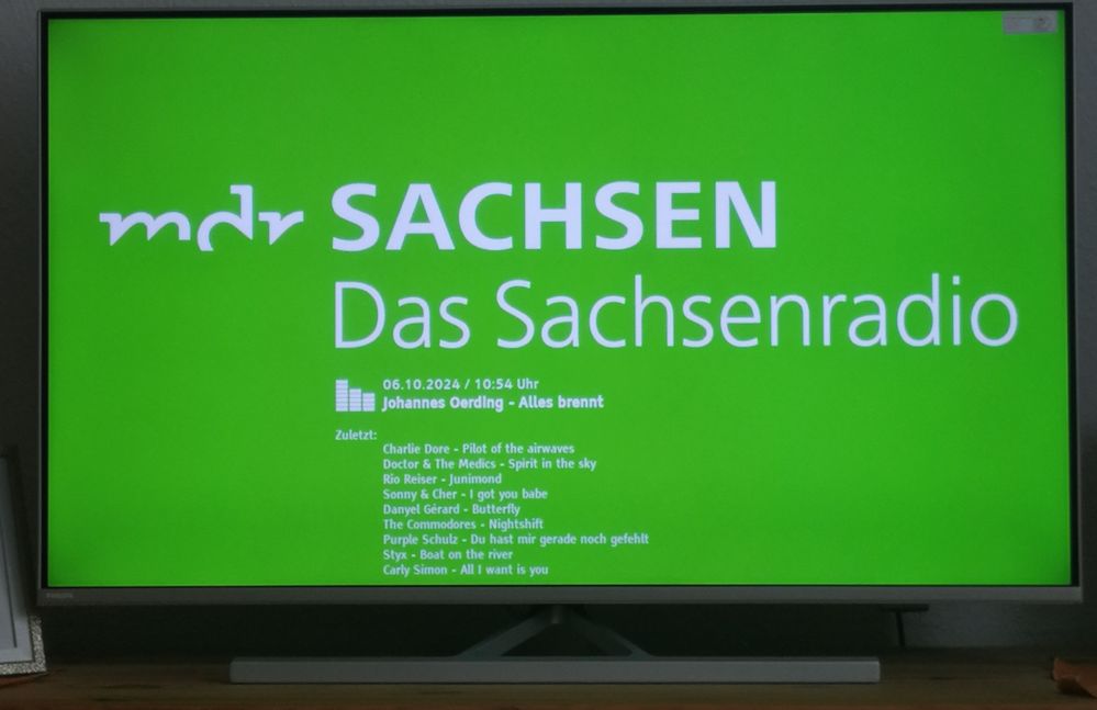

Beim Sender MDR Kultur ist es ein reines "Senderlogo", bei anderen Sendern wie z. B. MDR Sachsen wird zum "Logo" noch die Playlist und ein kleiner Equalizer angezeigt. Ich denke daher, das es hier um die sogenannten "Programminformationen" geht, die über das Signal mitkommen.
